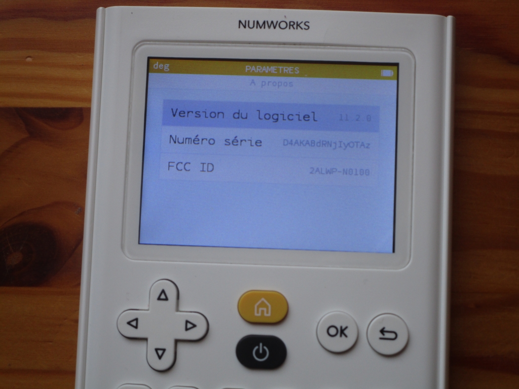

11315La nouvelle version NumWorks 11.2.0 est maintenant disponible.
Les changements sont pour la plupart ou transversaux ou spécifiques à l'application Calculs, donc nous n'allons par forcément les couvrir par application.
11316Jusqu'à présent la calculatrice NumWorks ne gérait pas les lettres accentuées, avec une lecture parfois pénible ou ambiguë selon le contexte.
Au menu des nouveautés la calculatrice gère maintenant non seulement les lettres accentuées du Français, mais également les lettres accentués et caractères spéciaux spécifiques aux autres langues : Allemand, Espagnol et Portugais ! :bj:
Après avoir soigné la correction du langage mathématique, NumWorks s'occupe donc maintenant même de la correction du Français utilisé dans ce contexte ! :bj:
11317L'ensemble des interfaces des applications en bénéficient, y compris pour l'application Python. Toutefois, on ne peut pas à ce jour profiter des caractères supplémentaires dans le contexte de l'exécution de scripts Python. D'une part l'interface web interdit à ce jour l'envoi de tout script contenant de tels caractères. Et d'autre part, ils n'apparaissent visiblement pas dans la table des 256 caractères accessibles aux scripts Python via leur code ASCII. C'est dommage.
