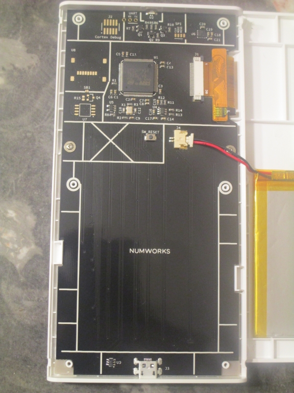

Cela pouvait paraître à priori surprenant quand on sait que la NumWorks dispose d'un processeur ARM Cortex-M4 cadencé à 100MHz, et la HP Prime un processeur ARM9 (ARMv5) cadencé à 400MHz.
Objectons quand même qu'il y a d'une part non pas une mais deux générations d'écart entre ces deux processeurs, en faveur de la NumWorks.
Et que d'autre part, les 400 MHz supposés de la HP Prime ne sont pas mis en avant sur les sites en hp.com. Il se pourrait qu'il s'agisse d'une fausse information propagée à tort par la communauté depuis avril 2013 suite aux premiers démontages de calculatrices HP Prime ayant révélé une puce processeur Samsung S3C2416XH-40. En effet les spécifications de cette puce mentionnent un 400 MHz mais en tant que fréquence nominale maximale à ne pas dépasser. Rien à voir donc à priori avec la fréquence réelle de la puce une fois installée dans la calculatrice. En pratique la calculatrice HP Prime, afin d'économiser la batterie, pourrait utiliser une fréquence réelle fixe inférieure, ou même variable en fonction de la charge batterie restante, mystère. Ceci expliquerait en tous cas les très nettes différences en performances.
