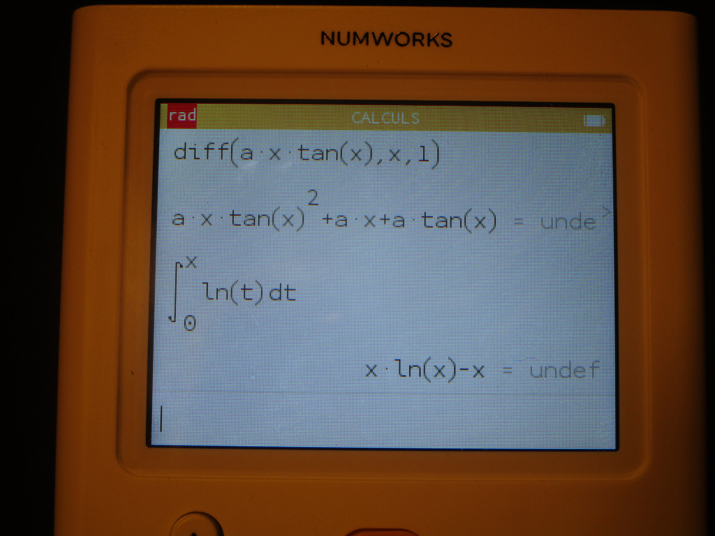

Enfin réussi à me générer un fichier .dfu correct et à flasher le firmware giac sur N0110 avec dfu-util, ça marche, c'est génial ! :bj:

critor wrote:Vivement que ce soit intégré dans une prochaine version du firmware officiel. ;)
A moins d'un accord de licence particulier, giac et epsilon ne peuvent pas être intégrés en un seul programme de par leurs licences incompatibles entre elles. De plus, à moins que NumWorks se décide à commercialiser un modèle CAS spécifique, ils se couperaient d'une partie du marché dans des pays où le CAS est interdit en examen (d'où la régression récente avec la désactivation du moignon de calcul symbolique alors implémenté). Autant dire que cela n'arrivera pas dans un futur immédiat.
Cependant, il est possible de contourner ce problème en ajoutant le support d'add-ins à epsilon. J'ai un PoC dérivé de NumBoots qui arrive à charger et lancer des apps externes (bibliothèques dynamiques) depuis l'écran d'accueil d'epsilon sous Linux, mais faire cela sur la calculatrice va s'avérer un peu plus compliqué que de simplement appeler SDL_LoadObject()/SDL_LoadFunction().
