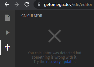

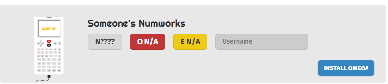

Voilà, je viens de sacrifier une N0110.
Contrairement à la N0100, les différentes étapes de l'installation ne sont pas indiquées pendant la mise à jour (pas de mention d'une étape installant un bootloader, ça met installation du logiciel tout le long).
La mise à jour met anormalement longtemps sur les premiers 1-2%.
Après mise à jour, la machine n'est même plus reconnue correctement sur le site Omega :
Les transferts de scripts Python via l'IDE Omega ne marchent plus : :mj:
Plein de mes scripts sont donc désormais inutilisables sur cette machine, et je ne peux pas les cloner correctement sur le workshop officiel puisqu'il ne gère toujours pas les projets multi-fichiers, c'est pas propre pour nombre de choses, ça oblige à dupliquer salement du code.
