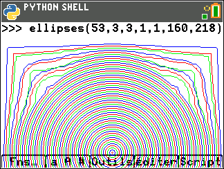

Un vilain bug graphique que, dans l'intérêt de l'oeuvre, j'ai tenté de dissimuler au mieux en vous superposant l'affichage sur fond noir.
En effet, les tracés erronés sont ici les grands cercles terminant de construire le dégradé de fond d'écran sur du bleu foncé, effectués par la méthode ti_graphics.drawArc().
Utilisons-la pour tracer des cercles concentriques de plus en plus grands :
Code: Select all
from ti_graphics import *
from ti_system import *
def ellipses(n,dx,dy,rx,ry,x=160,y=120,c=[255,0,0]):
  setColor((255,255,255))
  for i in range(n):
    setColor(c)
    drawArc(x-rx,y-ry,2*rx,2*ry,0,3600)
    rx+=dx
    ry+=dy
    c[0],c[1],c[2]=c[1],c[2],c[0]
  disp_wait()
Par exemple avec, ellipses(53,3,3,1,1,160,218) :
Lorsque le rayon dépasse 130, les cercles tracés sont progressivement déformés et finissent par tendre vers des... carrés. :#roll#:
