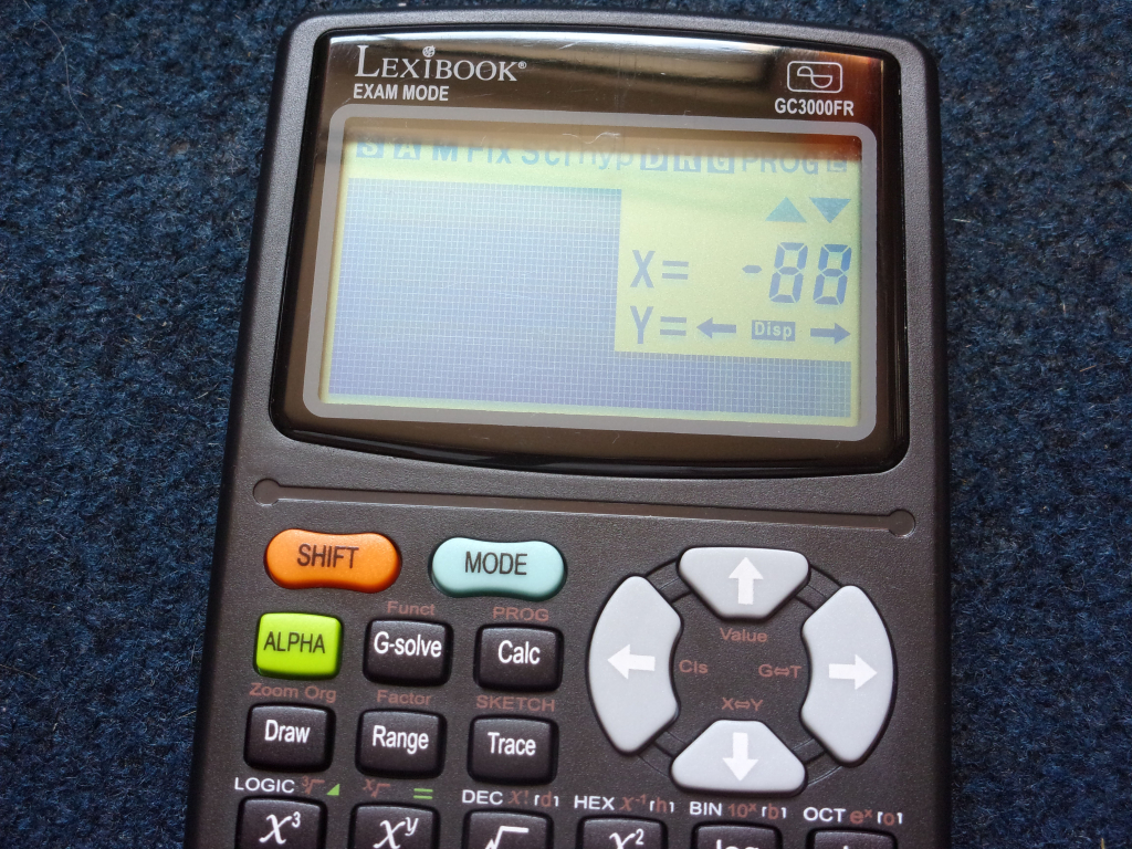

Et bien bonne nouvelle, RapidZapper vient de découvrir la combinaison secrète d'accès au mode d'auto-diagnostic de la Lexibook GC3000FR, et donc également au passage de l'Esquisse GCEXFR identique ! :bj:
Il suffisait tout simplement de :
  • maintenir enfoncée au choix l'une des touches suivantes :
    MODE
    G-solve
    log
    cos
    ou
  • sans la relâcher, enfoncer et relâcher le bouton reset au fond du compartiment d'alimentation
Il est à noter que ces combinaisons ne fonctionnent pas sur les anciennes Lexibook GC2200, aussi bien dans la version programmable clonant la TG202 que dans la version non programmable clonant la TG204.
1590315904Dans sa première partie, le mode d'auto-diagnostic des Lexibook GC3000FR et Esquisse GCEXFR fait défiler automatiquement différents motifs permettant de vérifier le bon fonctionnement de l'écran. Le premier motif allume l'ensemble des pixels et drapeaux, ce qui permet de valider les capacités que nous t'avons documentées, à savoir :
  • une zone matricielle inférieure gauche de 47×32 pixels pour l'affichage graphique
  • complétée par une zone matricielle inférieure droite de 40×8 pixels pour la saisie de calculs
  • 2 afficheurs numériques à 7 segments
  • et 21 autres drapeaux de formes diverses
Démarre alors le test suivant, celui du clavier. Tu peux alors taper les touches de ton choix. Le test démarre avec un affichage de 00 puis indique le code de chaque touche à chaque appui réussi. Nous avons effectué le test dans son intégralité, et voici donc pour toi le détail des codes des 50 touches du clavier :
