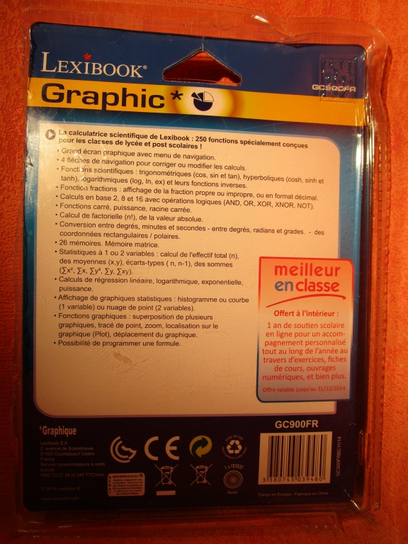

42714270Nous revoici ce soir en possession d'une calculatrice graphique Lexibook GC900FR.
4274Le modèle est alimenté par une pile bouton CR2032.
4275Malgré la mention sur l'emballage d'un "grand écran", c'est encore une fois comme beaucoup d'autres calculatrices graphiques Lexibook un écran hybride dont seule une partie matricielle est dédiée au tracé de graphiques, format introduit brièvement par Casio en 1991 avec les fx-6200/6300/6800G.

4276Mais aujourd'hui nous allons enfin apprendre la vérité sur les calculatrices Lexibook en ouvrant cette machine. En effet la carte mère porte très clairement la référence "TRULY TG205-2". Et oui, ni le logiciel ni le matériel ne sont donc conçus en Europe contrairement à ce qui est indiqué sous le code barre au dos de l'emballage.
Non, la Lexibook GC900FR est tout simplement une calculatrice Truly TG205, jusqu'au boîtier qui mentionne même en anglais "Power Graphing" avec le même symbole, et les spécifications du constructeur qui donnent aussi 250 fonctions comme l'emballage Lexibook. Tout juste l'écran serait-il légèrement différent avec le repositionnement des afficheurs.

Sans doute est-ce pour la phase de déguisement que Lexibook se permet de parler d'une "conception en Europe", une 'conception' scandaleuse si jamais elle est financée par de l'argent public via le crédit impôts R&D (recherche et développement).

Mais il y a quand même écrit "conçu en Europe" au dos de l'emballage Lexibook sous le code barre. ;)

oui, tu as raison, c'est plutôt exagéré (publicité mensongère ?) d'indiquer "conçu en Europe" alors que c'est vraisemblablement conçu et fabriqué à Hong Kong, siège de Truly.
Sans doute que certains produits sont conçus chez eux, et que le marketing est habitué à marquer la même chose partout, mais quand même...
