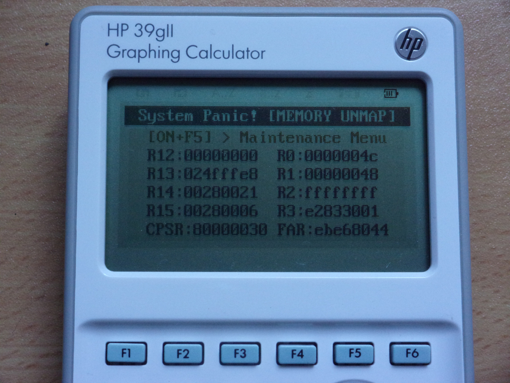

Mais je n'arrive pas à l'installer correctement sur ma calculatrice.
Notez qu'il s'agit de ma première tentative d'installation d'ExistOS.
J'ai suivi les étapes de la section Flashing with automated tools dans le fichier readme en anglais.
J'ai utilisé l'outil GUI ExistOS Updater sous Windows 10 64 bits avec les deux images (OSLoader.sb et ExistOS.sys) issues de la dernière release build 77.
La seule chose que j'obtiens est un écran "system panic" : :'(

Malheureusement pas mieux pour moi, toujours "System panic".
Je commence à me demander si l'outil ExistOS Updater n'aurait pas endommagé la machine. Pendant le flashing, il arrive facilement qu'il reste sans réponse (fenêtre gelée) pendant de longs laps de temps.
Il faudrait que je remette le firmware de HP pour voir, vu qu'il marchait parfaitement avant. Mais me concernant (Windows 10 64 bits), c'est l'outil de mise à jour du HP Connectivity Kit qui ne marche pas. Le lancer ne donne rien, pas même un message d'erreur.
