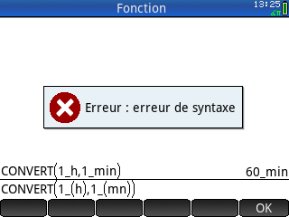

Bonjour,
Lorsque j'essaie de convertir des heures en minutes, en mode cas, j'ai ce problème avec la version CONVERT. La fonction marche bien avec des conversions heures -> secondes ou heures -> jours.

Bonjour,
Essaye min à la place de mn

Unread postby Jaxom31 » 08 Oct 2019, 11:58
Déjà testé ça ne fonctionne pas !

Re: Pb sur fonction CONVERT HP Prime G2
Unread postby critor » 08 Oct 2019, 12:26
Si, je confirme que ça marche bien avec _min et pas avec _mn :
Le problème c'est que tu es dans la vue CAS, et qu'il semble y avoir un bug dans ce contexte.
Toute occurrence de _min dans la saisie y est automatiquement substituée par _mn à l'évaluation, ce qui déclenche l'erreur :

Unread postby Jaxom31 » 08 Oct 2019, 22:28
Oui j'étais dans le menu cas, effectivement avec min cela fonctionne en mode hors cas. C'est dommage ce bug car les autres convert : heures -> secondes ou heures -> jours fonctionnent bien en mode cas. Et même pour d'autres unités que temporelles.
Merci beaucoup pour ta réponse.
