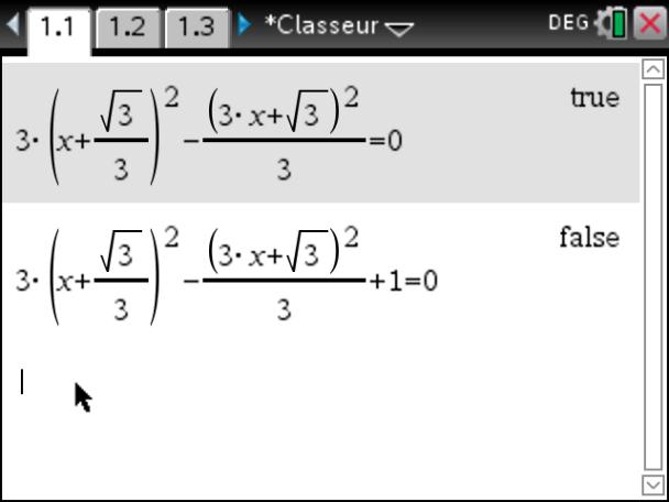

Unread postby Noury » 26 Oct 2018, 22:17
Je voudrais comparer deux expressions.
Avec la TI-Nspire ça fonctionne.
Mais je n'arrive pas à obtenir la même chose avec la HP Prime. Ça réécrit l'égalité sous une forme différente, qu'elle soit vérifiée ou non.
Est-ce possible ?
