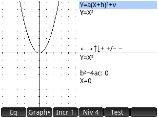

Voilà, maintenant c'est foutu, quand on tente de relancer n'importe laquelle de ces trois applications, nous avons l'écran d'erreur suivant :
Il faut faire reset pour être à nouveau capable d'accéder au contenu d'un document. Et il faudra le refaire après chaque lecture. :mj:

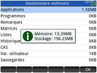

Cela ressemblerait à des ressources mémoire qui ne sont pas libérées.
On note bien une baisse de la mémoire disponible entre avant et après la 1ère lecture du document, mais rien de catastrophique devant rendre tout document illisible :

Un moyen de récupérer précisément l'erreur déclenchée par une application à la place de l'interface de parabole d'une autre application ?

Et vu que, sauf erreur, il reste plus de 13Mio de RAM libre, ce dimgrob n'a pourtant strictement aucune raison d'échouer.

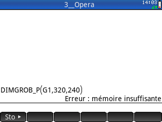

Si je teste la commande sur l'écran de calculs, c'est un peu plus clair. Mais je ne suis absolument pas d'accord avec le message d'erreur affiché :

Oui, il y a clairement un changement de comportement entre les firmwares 13217 et 13333, qui pour moi ne se justifie pas et relève donc d'un bug.
Faisons reset, et testons avec un calque de 1x1 pixel :
Et ben si, la machine vide a le culot de prétendre qu'elle manque de mémoire à la 2ème utilisation de dimgrob sur le même objet.
Plus précisément, la fonction DIMGROB_P() renvoie à tort une erreur de mémoire, si on tente de spécifier des dimensions de calque qui sont déjà celles appliquées à l'objet. C'est nouveau... :(
