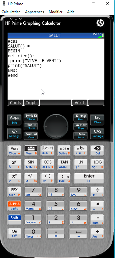

Unread postby Prolotis » 02 Oct 2019, 12:21
Ok merci, j'ai donc essayé ça : Image.
Quand j'appelle la fonction rien dans CAS ça marche mais évidemment ne print pas "SALUT". mais quand je l'exec depuis le catalogue de programme, même point d'exclamation orange et ne print pas "SALUT". Une solution?

Unread postby parisse » 02 Oct 2019, 19:29
On peut executer les fonctions que l'on a definies, depuis le CAS, avec sortie dans le Terminal pour des print. Donc si on veut faire un script il faut le mettre dans une fonction (a 0 arguments). Ce qui est parfaitement dans l'esprit des nouveaux programmes d'algorithmique.
