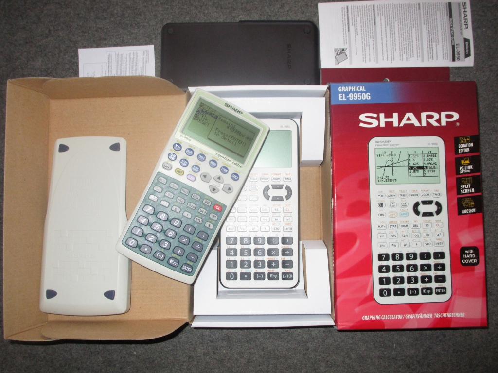

10130Ce qui n'empêche pas Sharp de continuer leur développement On peut citer :
  • la EL-9900 de 2005, avec différents claviers amovibles interchangeables comme sur la TI-Nspire de 2007
  • la EL-9950 de 2016 qui abandonne cette fonctionnalité, mais passe à un boîtier blanc immaculé comme la TI-83 Premium CE de 2015
