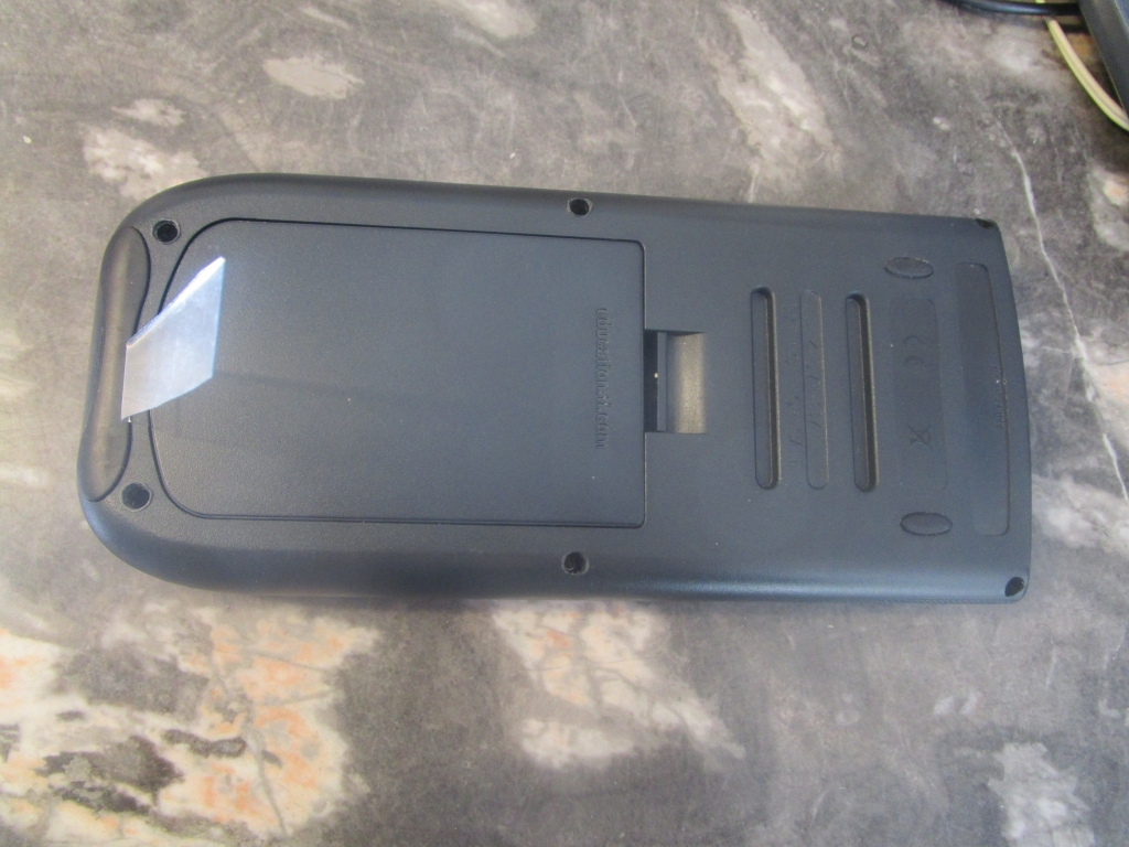

Nous nous intéressons aujourd'hui à la dissimulation du clignotement par retrait d'une pile ou batterie.
Bien évidemment, le surveillant compétent et non stressé, venant d'ordonner l'activation du mode examen après avoir vérifié que rien ne clignotait, devrait remarquer que certains candidats sont bizarrement en train d'ouvrir le compartiment d'alimentation pour tripoter une pile ou la batterie.
84518450Sauf que, un élève nous a fait part d'une amélioration absolument géniale de cette méthode.
Après avoir préactivé le mode examen chez soi et chargé toutes les données voulues, il suffit tout simplement d'isoler une pile ou la batterie à l'aide d'une languette de plastique suffisamment longue pour dépasser légèrement du compartiment.
Et voilà le résultat, le candidat arrive pour son épreuve et la diode examen ne clignote pas alors que le mode examen est pourtant bel et bien activé. :o
Lorsqu'on lui demande d'activer le mode examen, tout en faisant semblant de réaliser la combinaison de touches, le candidat a juste à tirer discrètement sur la languette pour ensuite la dissimuler quelque part, et ô miracle voilà que la diode se remet immédiatement à clignoter. :o
Bien évidemment, pour les photos d'illustration nous avons pris un truc énorme qui se voit bien. Mais il suffit d'une toute petite et donc bien discrète languette isolante comme il en vient avec les appareils électroniques neufs à piles bouton.
Cela marche sur tous les modèles, peu importe que les piles soient disposées horizontalement ou verticalement, ou qu'il y ait usage d'une batterie.
84528453 84568457
