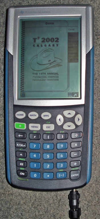

Adriweb a gentillement envoyé son fidèle Spot en vacances chez moi.
1853
Depuis que nous l'avons, nous n'avons pas progressé dans le dumping de sa ROM.
Spot dispose au dos d'un lecteur de cartes SD:
1849
Un bon début serait donc de recopier le contenu de son système de fichiers sur une carte SD.
Tout ce que j'ai sous la main, c'est une carte SDHC, donc vu son âge, je doute qu'il comprenne.
Spot fonctionne sur une distribution spéciale de Linux nommée Inferno.
Bref, j'ai réussi à lancer un shell et à lister le contenu de son dossier /dev, que voici:
3698 3700 3699
Et donc question... Voyez-vous là dedans un périphérique correspondant au lecteur de cartes SD ?
Si vous ne le voyez pas, une chance qu'il apparaisse si je trouve une vieille carte SD de 2Go ou moins, ou nous avons déjà un problème ?
