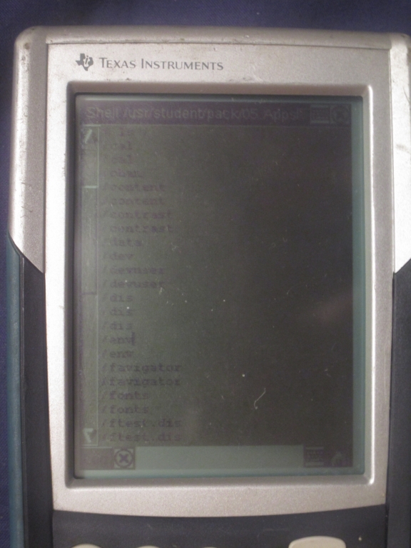

Unread postby critor » 15 Nov 2016, 00:36
Branché des cartes SD 2Go, 1Go et même 512Mo sans qu'aucune mention conforme à ce qui a été suggéré plus haut ne soit rajoutée dans /dev.
Par contre, voici le contenu racine :
749975007501
On y note un script startup.sh dont voici le listing :
75037502
Des choses intéressantes ?
PS : désolé pour la lisibilité difficile, mais je vous jure que même avec l'écran directement sous les yeux c'est très pénible...

Unread postby critor » 15 Nov 2016, 16:26
Bonsoir.
Ti64CLi++ wrote:Et aussi, où serait-il possible d'en acheter un? J'aimerais bien voir comment ça marche, et peut-être vous aider, si j'en comprends le fonctionnement ^^
Ceux qui restent sont très rares sur la planète.
Il faut que tu enregistres une alerte avec mot-clé "shh1" sur eBay ou encore taobao.com.
La dernière fois que j'en ai vu un sur eBay, il était non fonctionnel (écran ne s'allumant pas) et est quand même monté dans les 150€.
Brandon Wilson en a acheté un assez récemment :
https://twitter.com/brandonlwilson/stat ... 5444694016
J'ai trouvé un script intéressant dans la racine :
Code: Select all
cat /contrast
contrast 52
Ce qui m'a donné l'idée de saisir contrast 25 et on obtient un slider permettant de régler le contraste de l'écran et enfin de pouvoir lire sans trop de gêne/douleur. Le 25 semble ignoré...
L'écran n'en reste pas moins pourri.
Et donc, suite à ce réglage de constraste, j'ai pu retranscrire ce que je montrais (mal) en photo, j'espère avec le moins d'erreur possible.
Dossier quand on lance le shell :
Code: Select all
ls -l .
-rw-rw-rw- M 2   dos   srv     11 Nov 25   1961   ./25
-rw-rw-rw- M 2   dos   srv     10 Oct 20   1953   ./Calculator.sh
-rw-rw-rw- M 2   dos   srv     43 Oct 20   1953   ./Datasheet.sh
-rw-rw-rw- M 2   dos   srv     48 Oct 20   1953   ./Imagenote.sh
-rw-rw-rw- M 2   dos   srv     42 Oct 20   1953   ./Scribe.sh
-rw-rw-rw- M 2   dos   srv      6 Oct 20   1953   ./Shell.sh
-rw-rw-rw- M 2   dos   srv     52 Oct 20   1953   ./Sketch.sh
Le 25, c'est moi qui ai dû le créer en tapant contrast 25 je pense.
Dossier racine :
Code: Select all
ls -l /
-rw-rw-rw- M 2   dos   srv     37 Nov 25   1961   /cal
dr-xr-xr-x / 0   inferno   inferno      0 Jun 20   15:35   /chan
drwxrwxrwx M 2   dos   srv      0 Nov 25   1961   /content
-rw-rw-rw- M 2   dos   srv     12 Oct 20   1953   /contrast
dr-xr-xr-x / 0   inferno   inferno      0 Jun 20   15:35   /data
dr-xr-xr-x / 0   inferno   inferno      0 Jun 20   15:35   /dev
-rw-rw-rw- M 2   dos   srv      7 Oct 20   1953   /devuser
drwxrwxrwx M 2   dos   srv      0 Nov 25   1961   /dis
dr-xr-xr-x / 0   inferno   inferno      0 Jun 20   15:35   /dis
drwxrwxrwx M 2   dos   srv      0 Nov 25   1961   /env
drwxrwxrwx M 2   dos   srv      0 Nov 25   1961   /favigator
drwxrwxrwx M 2   dos   srv      0 Nov 25   1961   /fonts
-rw-rw-rw- M 2   dos   srv   2033 Nov 25   1961   /ftest.dis
drwxrwxrwx M 2   dos   srv      0 Nov 25   1961   /icons
drwxrwxrwx M 2   dos   srv      0 Nov 25   1961   /lib
drwxrwxrwx M 2   dos   srv      0 Nov 25   1961   /locale
dr-xr-xr-x / 0   inferno   inferno      0 Jun 20   15:35   /locale
-rw-rw-rw- M 2   dos   srv   6143 Nov 25   1961   /mkext.dis
dr-xr-xr-x / 0   inferno   inferno      0 Jun 20   15:35   /net
dr-xr-xr-x / 0   inferno   inferno      0 Jun 20   15:35   /nvfs
drwxrwxrwx M 2   dos   srv      0 Nov 25   1961   /o
-r--r--r-- / 0   inferno   inferno   8052 Jun 20   15:35   /osinit.dis
dr-xr-xr-x / 0   inferno   inferno      0 Jun 20   15:35   /prog
drwxrwxrwx M 2   dos   srv      0 Nov 25   1961   /run
drwxrwxrwx M 2   dos   srv      0 Nov 25   1961   /services
dr-xr-xr-x / 0   inferno   inferno      0 Jun 20   15:35   /services
-rw-rw-rw- M 2   dos   srv     54 Nov 25   1961   /spotstartup.out
-rw-rw-rw- M 2   dos   srv    532 Oct 20   1953   /startup.sh
dr-xr-xr-x / 0   inferno   inferno      0 Jun 20   15:35   /tmp
drwxrwxrwx M 2   dos   srv      0 Nov 25   1961   /usr
dr-xr-xr-x / 0   inferno   inferno      0 Jun 20   15:35   /usr
Script de démarrage :
Code: Select all
cat /startup.sh
load std
if {! /dis/ftest -s /cal}{/dis/touchcal > /cal}
/dis/bind -bc /n/local /
#cd /n/local
cat cal > /dev/touchctl
echo `R S` > /dev/touchctl
# Move to SPOTROOT if it exists
if {! - S#SPOTROOT O} {or {cd SSPOTROOT} {} }
#bind /dev dev
#bind . /
bind /devuser /dev/user
lib/cfglocale -b
loadfs -r fontserver /fonts
cat contrast > /dev/lcdctl
echo -n 1014398671845000 > /dev/time
#loadfs -o /content.tiz tizfs /content
loadmath
usb/usbd &
titlebarmask=2
wm/wm -s -h 20 -b /icons/tk/paw.bit
} > /n/local/spotstartup.out >[2=1]

-r--r--r-- Û 0   inferno   inferno      0 Jun 20   15:35   /dev/usbh/port
Dossier /dev/usbh/0 :
Code: Select all
ls -l /dev/usbh/0
-rw-rw-rw- Û 0   inferno   inferno      0 Jun 20   15:35   /dev/usbh/0/ctl
-rw-rw-rw- Û 0   inferno   inferno      0 Jun 20   15:35   /dev/usbh/0/debug
-rw-rw-rw- Û 0   inferno   inferno      0 Jun 20   15:35   /dev/usbh/0/setup
-r--r--r-- Û 0   inferno   inferno      0 Jun 20   15:35   /dev/usbh/0/status
Voyez-vous la moindre chose intéressante/exploitable ?
Merci.

Ti64CLi++ wrote:Ok, je vais essayé d'en trouver un ^^
Merci.
Ti64CLi++ wrote:Et sinon, as-tu regarder dans les autres dossiers du dossier usbh? Peut-être qu'il y en a un intéressant ;)
Il n'y a pas d'autre sous-dossier dans usbh. Comme tu peux voir dans le listing détaillé, seule la première ligne est préfixée d'un d :
Code: Select all
ls -l /dev/usbh
dr-xr-xr-x Û 0   inferno   inferno      0 Jun 20   15:35   /dev/usbh/0
-rw-rw-rw- Û 0   inferno   inferno      0 Jun 20   15:35   /dev/usbh/ctl
-rw-rw-rw- Û 0   inferno   inferno      0 Jun 20   15:35   /dev/usbh/new
