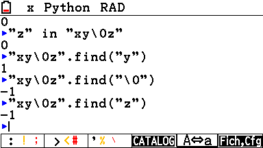

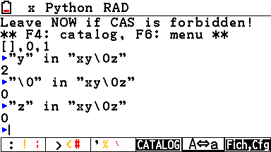

Un problème que j'ai remarqué sur KhiCAS et HP Prime lors de mes diverses tentatives, mais j'ignore la complexité de sa correction.
Les fonctions de chaîne considèrent systématiquement le caractère nul comme une fin de chaîne, ce qui est certes valable en C mais faux en Python :
De plus, ici on obtient un index au lieu d'un booléen.
Au lieu de 2, 0, 0, on aurait dû obtenir True, True, True.
Là de même, au lieu de 1, -1, -1, on attendait 1, 2, 3.

Pour les \0 dans des chaines, desole, mais ce n'est pas corrigeable, les chaines de Xcas utilisent des string C++ et des chaines C et tout la librairie C considere \0 comme une fin de chaine.
