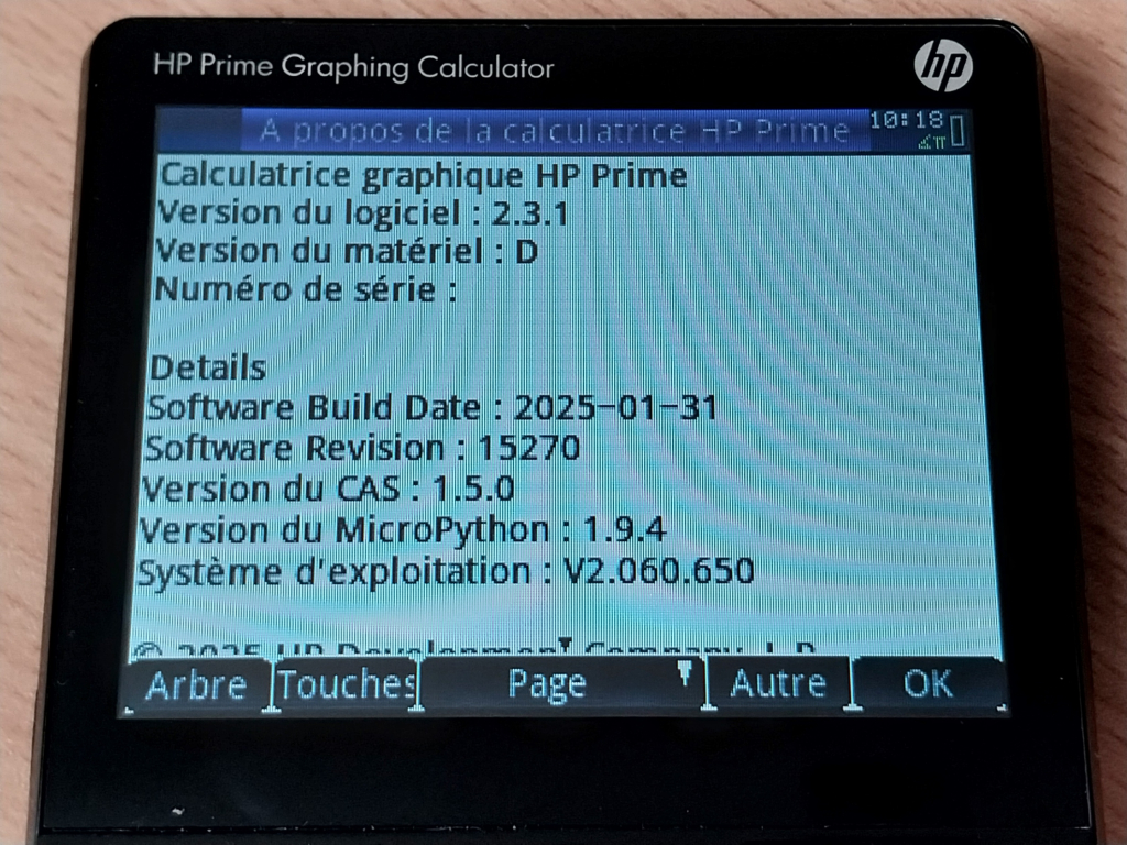

2181721847Après la version 2.2.15157 du 1er septembre 2024, nous venons d'avoir 2 nouvelles mises à jour HP Prime successives :
  • 2.3.15257 compilée le 19 janvier 2025
  • 2.3.1.15270 compilée le 31 janvier 2025

Et sans grande surprise, nous tombons sur un bug majeur.
Lorsque l'on manipule les variables .hpexammode (ajout, suppression, écrasement), et sans forcément toucher à CSE Nederland.hpexammode, il y a désormais un risque de ce qui ressemble à une corruption mémoire.
Il y a malheureusement une part d'aléatoire dans son déclenchement (nous n'avons pas de série précise de manipulations permettant de le reproduire à coup sûr), mais il est assez fréquent. Nous l'avons obtenu plusieurs fois aussi bien sur émulateur que sur calculatrices HP Prime de génération G1 ou G2, toujours avec les dernières versions.
Le caractère aléatoire nous amène à supposer que la corruption se déclenche si la vérification périodique de CSE Nederland.hpexammode se déclenche alors que nous venons de lancer l'écriture d'une variable .hpexammode.
Lorsque le bug se déclenche donc, divers interfaces voient leur affichage écrasé par l'interface du mode examen :

En gros la calculatrice devient globalement inutilisable.
À noter que la mauvaise interface affichée n'est pas fonctionnelle, mais que tenter de la contrôler à l'aveugle exactement comme l'interface écrasée ne semble pas marcher non plus.
Selon l'état de la corruption, l'interface du mode examen peut également se voir affichée avec une liste vide :
218442184521846
Nous n'avons trouvé aucune manipulation clavier permettant de remettre la HP Prime en état de fonctionnement ; même l'éteindre et la rallumer ne suffit pas.
Si tu disposes d'une pointe suffisamment fine sous la main (porte-mine), tu peux tenter de l'enfoncer dans le trou Reset au dos de la calculatrice.
Si cela ne suffisait pas, tu peux reformater la mémoire depuis le menu de diagnostics (touches

Unread postby critor » 12 Feb 2025, 10:00
Petit aperçu montrant le comportement de la calculatrice suite à la corruption du mode examen en version 2.3.1 :
