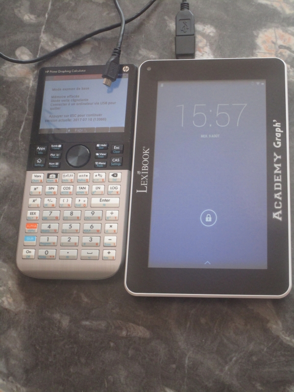

Dans le cadre de notre web-série de rentrée QCC 2017, tout comme il y a eu un épisode sur l'activation du mode examen, nous sommes en train de tester sa désactivation.
Sur la plupart des calculatrices graphiques conformes pour 2018, tu disposes de 2 méthodes pour déverrouiller le mode examen :
  • une méthode nomade, en connectant la machine à déverrouiller à une deuxième calculatrice compatible, comme celle d'un autre candidat
  • une méthode sédentaire, en rentrant chez toi connecter ta machine à ton ordinateur
Certains modèles font toutefois exception et n'offrent qu'une seule des deux méthodes.
C'est par exemple le cas de la Lexibook GC3000FR qui n'offre que la désactivation nomade, de plus avec des contraintes la rendant en pratique quasiment irréalisable. :mj:
C'était aussi le cas de la calculatrice HP Prime dont la documentation ne mentionne officiellement que la désactivation sédentaire, avec donc connexion à un ordinateur.
Toutefois, la désactivation sédentaire des HP Prime a l'avantage de ne nécessiter aucune installation de pilote et logiciel.
C'est-à-dire qu'en théorie, elle peut être réalisée avec n'importe quel appareil capable de se comporter en hôte USB. ;)
C'est le cas notamment des :
  • HP Prime justement
  • tablettes
  • smartphones OTG
858185798578A priori, le seul câble fourni avec la machine ne conviendra pas, puisqu'il faudrait ici disposer de deux fiches micro-USB.
Toutefois, on peut toujours acquérir séparément et lui adjoindre un adaptateur micro-USB.
85828583Il est maintenant temps de tester si notre idée se couronne de succès.
Et effectivement, le mode examen se désactive dès que la HP Prime est reliée à une deuxième calculatrice ! :D
Cette fois-ci, cela marche même si la deuxième calculatrice est en mode examen, et dans ce cas le mode examen est désactivé simultanément sur les deux machines ! :bj:
Tu peux donc désactiver le mode examen en situation nomade très facilement dès la fin de ton épreuve, tu as juste besoin de te trouver un candidat avec la même calculatrice que toi. :)
85848585Mais au final encore mieux, cela marche même avec une tablette et donc probablement aussi un smartphone OTG ! :o
Donc en fait tu n'as même pas besoin de te trouver un partenaire de désactivation de mode examen en fin d'épreuve, tu peux le faire toi-même en toute indépendance avec ce que tu auras de toutes façons déjà sous la main, c'est-à-dire dès que tu récupères ton sac avec la tablette ou le smartphone dedans ! :bj:
Le mode examen HP Prime semble être bien parti pour remporter de loin le prix du mode le plus pratique à désactiver pour les candidats "modernes", mais nous confirmerons cela d'ici le prochain épisode QCC 2017. ;)
Est-ce qu'une connexion USB a vraiment besoin d'être initiée ou bien est-ce que cela marche aussi avec un chargeur USB se contentant de l'alimenter ?
Autre question un peu plus tordue : est-il envisageable de concevoir une sorte d'embout USB qui correspondrait à un câble USB rebouclant sur lui même afin que la calculatrice se connecte à elle même et se désactive sans l'aide d'un périphérique extérieur ?
Non il faut bien qu'il y ait des échanges de paquets sur les voies USB data.
Une simple connexion électrique (chargeur mural ou batterie USB) ne suffit pas.
