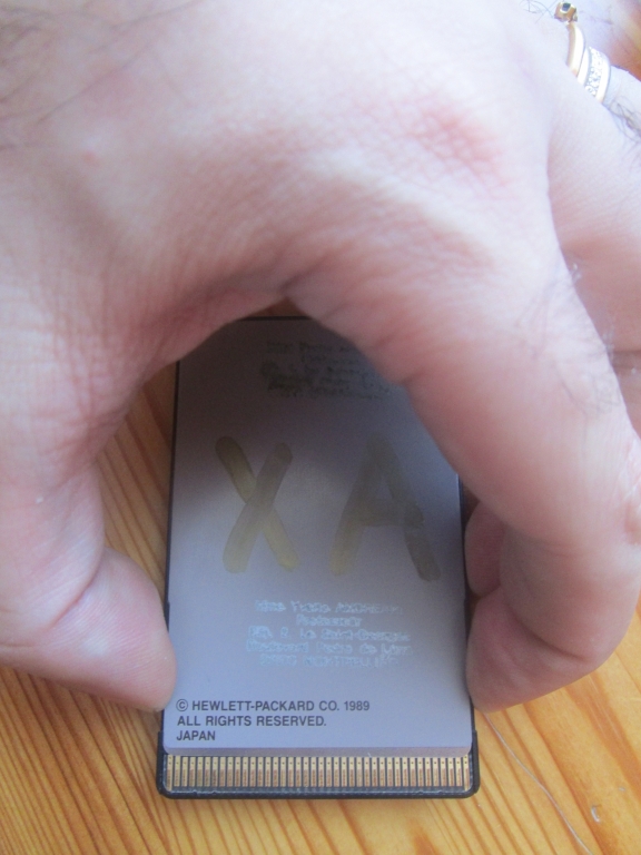

554855495550Aujourd'hui, nous poursuivons notre oeuvre de sauvegarde du patrimoine HP-48.
Comme déjà fait dans divers articles précédents avec les applications General Chemistry Application Pack, Spice48, Math Pro et Calculus Geometry, nous nous occuppons aujourd'hui du dumping de l'application "HP-Solve Equation Library", sortie sur carte ROM pour la HP-48SX de 1990.
Il s'agit en fait d'une collection d'applications :
  • EQLIB : Une bibliothèque d'équations de Physique-Chimie. Après avoir choisi le thème et la situation (problème-type), on pouvait :
    • consulter un schema, éventuellement animé, résumant la situation choisie
    • consulter l'ensemble des équations associées en écriture naturelle
    • consulter les descriptions des différentes variables
    • lancer le "solveur d'équations multiples" avec le système d'équations choisi
  • MES : Un "solveur d'équations multiples" (Multiple Equation Solver) qui dans le contexte de la bibliothèque précédente se transformait en un véritable solutionneur de problèmes physiques.
    Il suffisait de préciser les valeurs de variables connues, la variable recherchée, et si les données étaient suffisantes la calculatrice se débrouillait alors pour utiliser les bonnes équations et déduire sa valeur ! :bj:
    Une fonctionnalité à ce jour inégalée sur les calculatrices actuelles ! :o
  • PRTBL : Un tableau périodique des éléments très complet, permettant même de réaliser des graphiques des différentes propriétés numériques en fonction du numéro atomique, et ainsi entre autres de constater la périodicité des propriétés chimiques. :bj:
    Bref une application aux fonctionnalités très complètes comparable à celle intégrée au prototype HP-Xpander de 2000-2001, et là encore à ma connaissance inégalée sur aucune des calculatrices actuelles. :o
  • COLIB : Une bibliothèque de constantes de Physique-Chimie, avec descriptions, valeurs et unités dans le Système International et le système britanique.
  • FIN : Petite bibliothèque de finance, permettant là encore de résoudre des situations-type en faisant appel au "solveur d'équations multiples".
  • UTILS : Petite bibliothèque d'utilitaires, dont entre autres :
    • MINEHUNT : Un jeu de démineur.
    • TETRIS : Un jeu de Tetris, disposant même d'un mode compétition pour 2 joueurs.
      Dans ce mode il fallait mettre deux calculatrices HP-48 munies toutes deux de l'application face à face, afin de leur permettre de communiquer en sans-fil via le port infra-rouge.
      A chaque fois qu'un joueur supprimait d'un coup 4 lignes de blocs avec une barre, une pénalité avec quelques lignes de blocs aléatoires supplémentaires se voyait rajouter sur l'écran de son concurrent ! :bj:
Sur le nouveau modèle compatible HP-48GX de 1993, une partie de ces applications fut intégrée directement au système d'exploitation :
  • EQLIB
  • COLIB
  • MES
  • UTILS (à l'exception de Tetris)
Ce petit trésor d'applications désormais sauvé de la disparition car archivé et téléchargeable ci-dessous, sera installable sur tout modèle de la gamme HP-48 disposant d'une façon ou d'une autre d'au moins de 128Ko de mémoire utilisables (HP-48SX avec carte RAM de 128Ko, HP-48GX, HP-48G+).
Sur les HP-48GX, il viendra donc compléter les fonctionnalités de la bibliothèque intégrée avec le tableau périodique des éléments, l'application de finance et le jeu Tetris.
25 ans après la sortie de la gamme HP-48, il est bien triste de devoir constater que nombre d'applications développées pour cette gamme restent à ce jour inégalées sur les calculatrices haut de gamme actuelles, calculatrices HP comprises. :mj:
C'est que chez HP dans les années 90, le développement d'applications était confié à des professionnels.
Hélas HP s'est rapidement détourné de cette pratique dans les années 90, et de nos jours toutes marques confondues, ce sont des lycéens, étudiants et enseignants qui développent pour les calculatrices, avec bien souvent un manque de temps et/ou de compétences. :(
HP aurait donc de quoi revenir en faisant la meilleure offre de fonctionnalités du marché rien qu'en ressortant du placard le code de ses vieilles applications.
Mais peut-être hélas qu'à une époque où l'on souhaite justement limiter les possibilités des calculatrices avec un mode examen, un tel revirement aurait mauvaise presse... :'(
Téléchargement : archives_voir.php?id=291490
