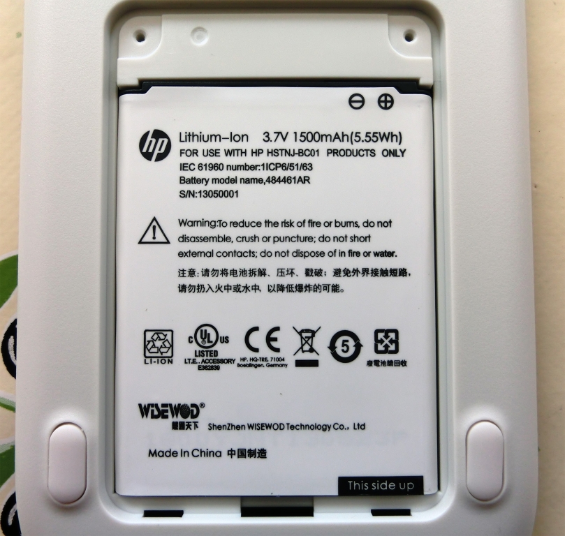

27682779Dans une actualité précédente nous te présentions la batterie rechargeable de la nouvelle HP-Prime, une batterie offrant une tension de 3.7 Volts comme celles des TI-Nspire et TI-84 Plus C Silver Edition mais sous une capacité bien supérieure de 1500 mAh et donc par multiplication une énergie de 5.55 Wh! :bj:
Dépourvue de câble contrairement aux modèles TI, la batterie s'enclenche ici fort aisément dans son logement.
Selon une information révélée par Tim Wessman de chez HP sur notre Wiki, la batterie venant avec la HP-Prime est en fait du même type que celles utilisées par le smartphone Samsung Galaxy S3, ce qui est une excellente nouvelle! :bj:
D'une part, de par l'existence de batteries de marques génériques pour ce téléphone, vous pourrez donc le moment venu remplacer votre batterie HP-Prime à moindre coût! :bj:
Mais d'autre part, la batterie la plus courante pour le Samsung Galaxy S3 fournit certes une tension compatible de 3.8 Volts mais offre une capacité de 2100 mAh et donc une énergie de 7,98 Wh, des performances déjà 40% supérieures à la batterie HP-Prime d'origine! Vous gagnerez donc fortement en autonomie en effectuant le remplacement! :bj:
Vous pourrez même tenter d'opter pour des batteries Samsung Galaxy S3 encore plus puissantes et variées, particulièrement dans les marques génériques. Dépasser les 2500 mAh, 3000 mAh ou même 4000 mAh de capacité est possible pour une autonomie inespérée! Mais attention, ces dernières batteries sont souvent plus épaisses et nécessitent pour leur fixation au téléphone l'usage d'accessoires dédiés (façade arrière de remplacement, cache batterie spécial, extension du compartiment batterie...). Ces accessoires seront probablement inadaptables au boîtier HP-Prime. Si vous optez pour ces puissantes batteries, vérifiez donc bien que celles que vous achetez ne nécessitent pas l'emploi de tels accessoires.

De toutes façons, les batteries de haute capacité plus épaisses que la batterie d'origine (au delà de 3000mAh en gros) ne pourront même pas être branchées, puisque le connecteur est inversé entre la HP-Prime et le Samsung Galaxy G3.
La partie épaisse de la batterie se retrouve donc du mauvais côté sur HP-Prime.
Par contre, j'ai bel et bien vu des 2900mAh et des 3000mAh qui devraient se brancher sans aucun problème! :bj:
