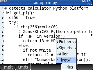

Herlock wrote:1) La dernière beta permet bel et bien l'indentation automatique, contrairement à la première, si "Indent" est coché. Par contre cela permet juste l'alignement de la ligne sur la précédente. Cela ne décale pas automatiquement la ligne s'il s'agit d'un nouveau bloc (si ":" termine la ligne précédente). Enfin si... à condition d'appuyer non pas une mais deux fois sur Enter, ce qui insère une ligne blanche mais aussi décale la ligne suivante !
Alors désolé, c'est moi qui, bêtement, ne trouve pas.
C'est où que se trouve l'option Indent à cocher ? Merci.

Dernier bouton en bas (more), dernière entrée (indent)

En fait, les problèmes de blocages à partir de la console Python ne semblent pas totalement corrigés :
  • Depuis donc la console Python
  • Taper
    Menu
  • Puis
    3
    pour Messages
  • Taper le menu tactile OK
    On perd alors l'affichage de la barre de statut et la calculatrice semble à moitié bloquée, ne réagissant plus à grand chose :
  • On peut s'en tirer en tapant
    Esc
    Mais si par malheur dans cet état on tape
    Vars
    , cela plante la HP Prime G2 :
    13805

Ah merci. Je ne risquais pas de deviner, en Français ça s'appelle Tiret et non Indent...
... une erreur de traduction ?

Je n'avais pas vu le coup du "tiret", j'aime laisser la calc en anglais :-)
On est bien d'accord que ce n'est pas miraculeux, surtout en effet pour l'absence de coloration syntaxique avec ce bel écran couleur...
Pour l'indentation, je pense qu'il y a deux comportements distincts à considérer: 1) Indenter la ligne en cours comme la précédente. C'est à peu près correctement fait. 2) Décaler la ligne en cours de 2 espaces par rapport à la précédente, si celle-ci crée un nouveau bloc par ":". On dirait qu'une tentative a été faite, puisque si on appuie non pas 1 fois mais 2 fois sur Enter, la deuxième ligne est bien décalée. Mais du coup on est forcé d'avoir une ligne blanche... Est-ce un style en Python ? Je ne le crois pas. Est-ce un bug ?
