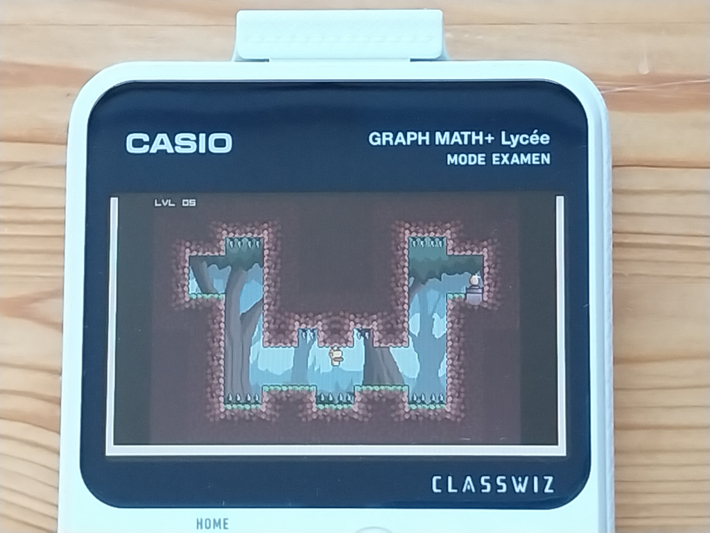

212108212L'un des superbes lots est justement une Graph Math+ préchargée d'un système modifié permettant le lancement des fichiers d'applications additionnelles .g3a ! 😍👍
Le jailbreak en question est en cours de développement, a encore besoin de travail afin d'être aussi simple que possible à installer et à utiliser, mais n'en reste pas moins fonctionnel comme tu peux le constater ci-contre !
Ceci pour dire que la sortie du jailbreak n'est pas encore imminente, mais que si tu gagnes alors tu pourras en bénéficier en avant-première dès ce mois-ci, de quoi passer un merveilleux Noël 2024 !
Les formidables applications additionnelles Graph 90+E et fx-CG50 seront donc bientôt installables sur Graph Math+, fx-CG100 et fx-1AU Graph, aussi bien les jeux que les outils plus scolaires comme KhiCAS, et précisons que cela implique également le retour de la programmation en langage Casio Basic grâce à l'application C.Basic !
Attention toutefois. Bien que le matériel Graph Math+ soit identique, dans l'état actuel des choses les applications .g3a des Graph 90+E et fx-CG50 ne seront pas directement fonctionnelles sur Graph Math+. Elles devraient à ce jour passer par une phase de recompilation ou conversion afin de gérer :
  • les touches clavier aux positions très différentes ou même sans équivalent dans les rangées supérieures
  • pour celles qui le vérifient, le numéro très inférieur de version système qui est actuellement de 1.00 sur Graph Math+ et bientôt 2.00
  • pour celles qui en utilisent, adapter les syscalls car sur Graph Math+ la table les listant semble avoir été supprimée à moins qu'elle n'ait juste été déplacée ou éclatée
