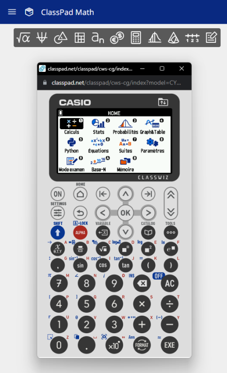

Pour cette rentrée 2024, Casio nous avait également promis un émulateur en ligne Graph Math+ propulsé par ClassPad.net pour notre plateforme locale ClassPad.Academy.
2054320542Et bien nous y sommes ! Depuis ton compte ClassPad.Academy (gratuit pour les enseignants), il t'est possible d'accéder à la plateforme ClassPad.net où tu trouveras :
  • une édition pour navigateurs du logiciel de Mathématique intégré des calculatrices haut de gamme tactiles Casio ClassPad, avec une barre d'outils en couvrant les diverses applications
  • et dans la barre d'outils en question, un bouton pour ouvrir un émulateur de calculatrice
T'est alors proposé tout un éventail de modèles au choix :
  • 42 calculatrices scientifiques de génération EX Classwiz, dont la fx-92+ Spéciale Collège française de rentrée 2018
  • 28 calculatrices scientifiques de génération CW Classwiz, dont la fx-92 Collège Classwiz de rentrée 2023
  • et exclusivement pour les accès depuis un compte ClassPad.Academy, désormais 2 calculatrices graphiques : les Graph Light et Graph Math+ de rentrée 2024
205462054520544La Graph Math+ tourne ici en version 1.00 soit bien la dernière disponible à ce jour, avec pour ce que nous pouvons voir l'ensemble des fonctionnalités dont l'application avec Micropython 1.9.4 entre autres.
La Graph Math+ tourne ici de façon parfaitement fluide, et est contrôlable aussi bien en cliquant sur les touches de son clavier virtuel, qu'en utilisant le clavier de ton propre appareil (pour y trouver les bonnes touches, tu peux te fier aux inscriptions alphabétiques).
Pour être exact, précisons que techniquement il ne semble pas s'agir d'un émulateur (reproduisant le fonctionnement du processeur SH4 pour faire tourner la ROM contenant le système de la calculatrice), mais d'un simulateur, avec le système de la calculatrice directement recompilé en WebAssembly.

Petit défaut toutefois, dans l'application Python la fonction de test de touches getkey() disponible dans la bibliothèque casioplot a un comportement pas du tout fidèle à celui adopté par les calculatrices Graph Math+ physiques.
D'une part il y a un effet de bord, l'appel getkey() déclenche immédiatement (et bizarrement) l'affichage de l'écran des tracés graphiques Python, comme si on venait d'appeler casioplot.show_screen(), et ce même si le script actif n'avait rien tracé (écran blanc dans ce cas). Un détail, certes...
Mais d'autre part et là c'est plus embêtant, le getkey() effectue ici un test bloquant (contre non bloquant sur calculatrices physiques). En effet une fois la fonction getkey() appelée, l'exécution de ton script sera suspendue tant que tu n'auras pas appuyé sur une touche. Pas possible d'animer quelque chose en attendant l'appui sur une touche, ou pour un jeu de poursuivre la partie en cours en attendant que le joueur dédice d'effectuer une action... tout sera figé ! Une implémention qui entre ainsi en contradiction même avec le propre nom de la fonction, elle s'appelle getkey() mais c'est une fonction waitkey() que l'on nous a codée…
