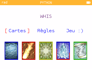

Dans un précédent article, je te présentais mon adaptation du mini-jeu WHIS pour en faire un jeu compatible avec la NumWorks, sous la forme d'une version Epsilon et d'une version un peu améliorée qui ne fonctionne qu'avec Upsilon.
2018720225
19006Mais la rumeur dit qu'un nouveau modèle de calculatrice Casio vient de voir le jour, avec une grande mémoire de travail et une version de Python munie d'une fonction getkey().
Ce nouveau modèle de calculatrice est en fait la Graph Math+ dont tu peux lire un test très complet réalisé par les équipes de TI-Planet et de Planète-Casio.
Contrairement à celle de la Graph 90+E qui en est dépourvue, l'implémentation Python de la Graph Math+ dispose de la fonction getkey() qui permet de détecter en temps réel un appui sur les touches et permet ainsi de faire des jeux bien plus interactifs ! :D
Le mini-jeu WHIS a donc pu être adapté pour en faire une version qui fonctionne avec la Graph Math+ ! :#tritop#:

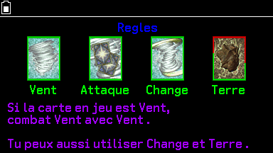

Le fond noir qui habille cet écran de titre est conservé tout au long du jeu, y compris dans les entrées Cartes et Règles du menu, pour mettre en valeur les couleurs des visages et des cartes et apporter une touche d'élégance et de sobriété (enfin, j'espère ! xD ).
