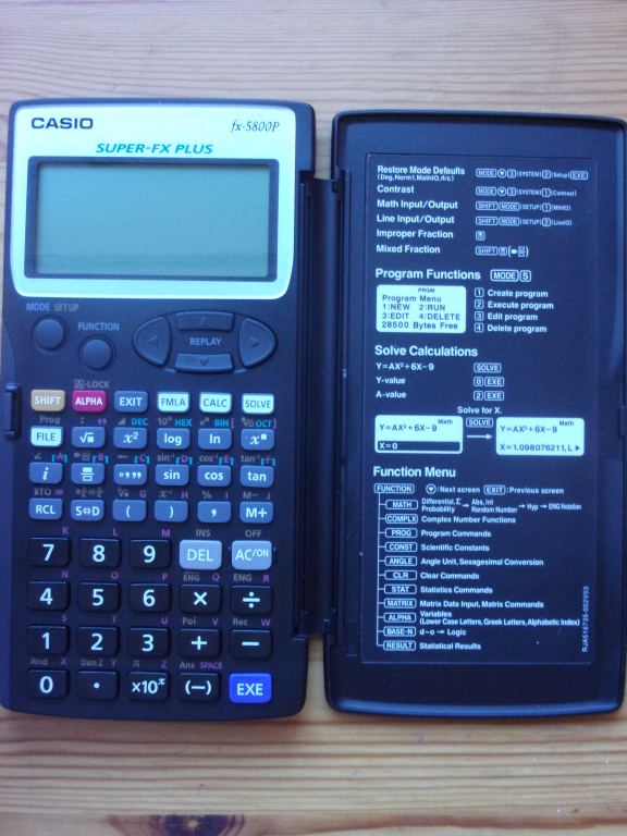

Sortie pour la rentrée 2006 et toujours commercialisée à ce jour, la fx-5800P n'est commercialement parlant ni une calculatrice scientifique ni une calculatrice graphique. Elle s'inscrit dans une autre gamme de produits, celle des calculatrice programmables, que l'on peut voir comme un intermédiaire entre calculatrices scientifiques et graphiques, une sorte de calculatrices scientifiques haut de gamme.
Ici pas de coque à coulisser ni à clipser, mais une coque rabattable directement intégrée au boîtier de la calculatrice, avec face intérieure un guide rapide d'utilisation présentant divers raccourcis clavier :

Pour le contexte scientifique de l'époque, Casio venait de lancer sa génération ES pour la rentrée 2004 avec dans la gamme internationale :
  • en entrée de gamme les fx-82ES, fx-83ES, fx-85ES et fx-350ES (identiques en fonctionnalités ; ne différant que par l'alimentation)
  • en haut de gamme les fx-570ES et fx-991ES (différant que par l'alimentation)
18733Certains rares pays ou zones ont eu droit à des déclinaisons spécifiques dès la rentrée 2005 :
  • la France avec la fx-92 Collège 2D de milieu de gamme
  • l'Australie avec la fx-82AU d'entrée de gamme
  • l'Amérique du Nord avec :
    • en milieu de gamme les fx-300ES et fx-500ES (différence d'alimentation uniquement)
    • en haut de gamme la fx-115ES
  • le Japon avec les fx-370 et fx-912ES haut de gamme (différence d'alimentation également)
Il va donc être intéressant de comparer la fx-5800P avec la fx-92 Collège 2D que tu connais bien ainsi qu'à sa version haut de gamme fx-991ES, afin de voir les ressemblances et différences.
