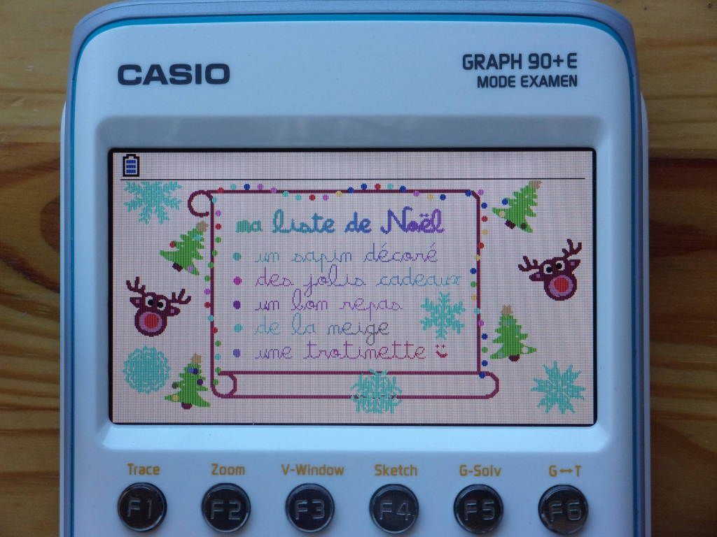

Unread postby critor » 02 Feb 2022, 10:05
Collègien(ne), lycéen(ne) ou enseignant(e) en matière scientifique, jusqu'à ce lundi 31 janvier Casio t'a permis de participer à son formidable concours de Noël 2021.
Il te suffisait de programmer sur ta calculatrice Casio ou son émulateur ta liste au Père Noël, avec 3 catégories au choix :
  • catégorie étudiants : pour les participations individuelles d'élèves de collège ou lycée uniquement malgré le nom
  • catégorie professeurs : pour les participations individuelles des enseignant(e)s de matière scientifique en collège ou lycée
  • catégorie classe : pour les participations collectives de classes de collège ou lycée
Pour réaliser ton dessin, tu pouvais choisir entre les 2 technologies suivantes :
  • calculatrice scientifique fx-92+ Spéciale Collège avec son application Algorithmique t'offrant un langage de tracé à la Scratch/Logo
  • calculatrice graphique Graph 35+E II ou Graph 90+E avec son application Python
Pour chacune des 3 catégories étaient à gagner 2 superbes gros lots ; 1 pour le meilleur dessin sur fx-92+ Spéciale Collège, et 1 pour le meilleur dessin sur Graph 90/35+E II :
  • catégorie étudiants : console de jeux Nintendo Switch d'une valeur de 269,99€
  • catégorie professeurs : trottinette électrique d'une valeur de 199,99€
  • catégorie classe : 5 calculatrices graphiques au choix + montre Casio pour le professeur et chacun des élèves
    (calculatrice Graph 35+E II ou Graph 90+E + montre G-Shock ou vintage dans la limite de 35 élèves)
Et en prime avec Casio, pas de perdant : lot de goodies Casio pour tous les autres participants !

J'ai envoyé une participation pour représenter TI-Planet le soir de la date butoir initiale, en précisant bien que c'était pour le plaisir. Je ne souhaite en effet piquer de gros lots à personne ; même si il s'agit de très grots lots, il n'y en a que 6.
J'ai donc l'honneur et le plaisir de vous partager ma participation finale comme promis, préparée avec soin un petit peu chaque jour à compter de début décembre. Le script fait 1453 lignes et 73,717 Ko ; le script Python le plus gros jamais sorti sur machines Casio ! :D
(et ce n'est pas demain la veille qu'il tournera sur les modèles de milieu de gamme concurrents... :P)
Il s'agit non pas d'un simple dessin mais d'une véritable animation qui prend 15 minutes environ sur simulateur USB avant de boucler indéfiniment. Elle est à la gloire d'un future modèle haut de gamme, la Casio Classpad III fx-CP600 qui, je l'espère, aura une application Python avec une fonction get_key() dedans.
"Dessiner sa liste au Père Noël" je trouver cette consigne un petit peu trop terre à terre, trop concrète ; j'ai pensé faire l'original en y répondant de façon meta (ou mise en abyme si tu préfères) : sur l'écran de Graph 90+E je dessine donc une calculatrice fx-CP600, et sur l'écran dessiné de cette fx-CP600 je dessine les anciennes application Classpad ainsi que la nouvelle application Classpad Python. Si j'avais su, attends de voir les participations qui vont suivre... ;)
L'animation commence par présenter la frise chronologique des modèles Casio Classpad couleur, avant de faire intervenir le Père Noël pour la livraison de la fx-CP600 :
Pour les affichages, j'ai codé une classe qui me sert de calque et permet ainsi :
  • d'afficher un objet à différents endroits de l'écran
  • d'afficher un objet sous forme zoomée/dézoomée
  • d'afficher des rotations à 90° d'un objet
  • d'animer des déplacements
  • d'animer des zooms
Concernant les diverses images utilisées pour les calculatrices et leurs écrans, elles ont été conçues avec un logiciel de retouche d'images avant d'être converties en code Python pour Graph 90+E à l'aide de l'outil de conversion en ligne img2calc.
Concernant les inscriptions sous forme de texte, comme la méthode officielle casioplot.draw_string() ne permet ni les rotations ni les zooms j'ai dû tout refaire, c'est-à-dire recoder intégralement en Python la police de caractères. Ce fut d'ailleurs l'occasion d'inclure différentes tailles de polices, afin d'avoir un meilleur affichage en fonction du niveau de zoom. Il s'agit toutes de polices présentes sur Graph 35+E II ou Graph 90+E, extraites à l'aide d'un script Python à coups de get_pixel() :
  • 5 pixels de hauteur (police "small/medium" Graph 35+E II)
  • 7 pixels de hauteur (police "large" Graph 35+E II)
  • 10 pixels de hauteur (police "small" Graph 90+E)
Maintenant que les données de polices sont directement dans notre script, on peut effectivement les afficher comme on veut, selon différents niveaux de zoom ou différentes orientations.
Ces polices ont au passage été étendues de quelques caractères spéciaux absents qui étaient nécessaires ici.
Voici enfin une capture animée de ma participation ; ne pas hésiter à la jouer en vitesse x2 :

15178Lephe a également envoyé quelque chose pour représenter Planète Casio. Participation hors concours puisque n'étant plus lycéen, et pas (encore ?...) enseignant. ;)
Afficher ses cadeaux sur une Graph 90+E, Lephe semble avoir pensé comme moi : c'est trop simple, trop concret, pas suffisamment 'meta' à son goût, il faut trouver un moyen de tordre la consigne, de se distinguer... Voici donc sur l'écran Graph 90+E le dessin d'une Graph 90+E, dont l'écran dessiné affiche à son tour les cadeaux ! :P
Ici encore une animation mais quelle animation, la Graph 90+E étant en effet affichée en 3D. Il s'agit d'un moteur semi-complet avec rastérization de triangles (par Ninestars), textures, z-buffer, et effet d'assombrissement avec la profondeur.
L'affichage est certes petit mais c'est fait exprès ; cela permet à l'animation de se jouer sur calculatrice en un temps raisonnable, contrairement à la participation précédente qui cible le simulateur beaucoup plus rapide sur clé USB.
Les données brutes (RGB-888) d'une image 43×90 pixels fournie par le script img.py sont plaquées sur un pavé droit qui se met ensuite à tourner sous nos yeux émervéillés :

ptitjoz n'ayant lui plus le privilège d'être élève et pas encore celui d'être enseignant, a malgré tout fait l'effort d'adresser pour le plaisir à Casio une participation hors concours en Python sur Graph 90+E.
Il en profite pour leur transmettre un mystérieux message, GETKEY(). Les vrais savent... ;)
Professeurs Graph 90+E - Liste manuscrite - Afyu
Go to top
15180Visiblement, je ne suis pas le seul à m'être retapé tout l'alphabet pour ce concours. En effet Afyu, enseignant en Mathématiques, a quant à lui conçu sa liste de Noël en écriture manuscrite pour la bibliothèque turtle de la Graph 90+E, et ici encore la chose est animée.
D'autant plus impressionnant que la tortue écrit et enchaîne les lettres littéralement sans lever le stylo, exactement comme si elle écrivait à la main, regarde bien la construction de l'animation :

    fd(5)
    for j in range(3):
      for i in range(10):
        fd(0.4)
        rt(18)
      fd(6)
      lt(180)
      fd(6)
    fd(-7)
    rt(90)
    fd(2)
  if lettre == "n":
    penup()
    goto(x,y)
    pendown()
    setheading(-10)
    for i in range(3):
      fd(0.5)
      lt(33)
    fd(4)
    for j in range(2):
      for i in range(10):
        fd(0.6)
        rt(18)
      fd(5)
      lt(180)
      fd(5)
    fd(-5)
    rt(90)
    fd(1)
  if lettre == "N":
    penup()
    goto(x,y+3)
    setheading(-90)
    pendown()
    for i in range(10):
      fd(1)
      lt(18)
    fd(15)
    rt(145)
    fd(20)
    lt(145)
    fd(15)
    for i in range(10):
      fd(1)
      rt(18)
  if lettre == "o":
    penup()
    goto(x,y)
    setheading(60) # vers la droite
    pendown()
    fd(4)
    rt(130)
    for i in range(30):
      fd(1)
      lt(18)
    for i in range(7):
      fd(1)
      lt(35)
    fd(5)
  if lettre == "p":
    penup()
    goto(x,y)
    setheading(10)
    pendown()
    for i in range(6):
      fd(1.4)
      lt(15)
    setheading(-90)
    fd(15)
    fd(-15)
    lt(90)
    for i in range(7):
      fd(1)
      rt(30-10*i)
  if lettre == "q":
    penup()
    goto(x,y)
    pendown()
    fd(4)
    rt(130)
    for i in range(30):
      fd(1)
      lt(18)
    setheading(-90)
    fd(-4)/255
    fd(18)
    fd(-11)
    lt(80)
    fd(2)
  if lettre == "r":
    penup()
    goto(x,y+1)
    setheading(0)
    pendown()
    for i in range(8):
      fd(1)
      lt(18)
    setheading(0)
    fd(5)
    rt(100)
    for i in range(7):
      fd(1)
      lt(13)
  if lettre == "s":
    penup()
    goto(x,y+1)
    setheading(0)
    pendown()
    for i in range(8):
      fd(1)
      lt(18)
    rt(150)
    for i in range(8):
      fd(1)
      rt(8)
    lt(30)
    fd(2)
    fd(-2)
    rt(90)
    for i in range(8):
      fd(1)
      rt(12)
  if lettre == "t":
    penup()
    goto(x,y)
    setheading(-15)
    pendown()
    for i in range(8):
      lt(13)
      fd(1)
    fd(9)
    fd(-3)
    rt(90)
    fd(5)
    fd(-7)
    fd(2)
    rt(90)
    fd(7)
    for i in range(7):
      lt(15)
      fd(1)
  if lettre == "u":
    penup()
    goto(x,y)
    setheading(-10)
    pendown()
    for i in range(5):
      fd(1)
      lt(20)
    fd(4)
    rt(180)
    fd(3)
    for i in range(7):
      fd(1)
      lt(25)
    fd(5)
    rt(180)
    fd(3)
    for i in range(5):
      fd(1)
      lt(20)
  if lettre == "v":
    penup()
    goto(x,y)
    setheading(45)
    pendown()
    for i in range(3):
      fd(1)
      lt(15)
    fd(2)
    for i in range(5):
      fd(1)
      rt(36)
    fd(3)
    for i in range(5):
      fd(1)
      lt(36)
    fd(3)
    rt(110)
    fd(3)
  if lettre == "w":
    penup()
    goto(x,y)
    setheading(45)
    pendown()
    for i in range(3):
      fd(1)
      lt(15)
    fd(2)
    for i in range(4):
      fd(1)
      rt(45)
    fd(3)
    for i in range(4):
      fd(1)
      lt(45)
    fd(5)
    rt(180)
    fd(4)
    for i in range(5):
      fd(1)
      lt(36)
    fd(4)
    rt(110)
    fd(1)
  if lettre == "x":
    penup()
    goto(x,y)
    setheading(80)
    fd(5)
    pendown()
    for i in range(16):
      fd(1)
      rt(19)
    penup()
    rt(110)
    fd(9)
    pendown()
    rt(240)
    for i in range(13):
      fd(1)
      lt(19)
  if lettre == "y":
    penup()
    goto(x,y)
    setheading(45)
    pendown()
    for i in range(5):
      fd(1)
      lt(9)
    fd(2)
    for i in range(5):
      fd(1)
      rt(36)
    fd(3)
    for i in range(5):
      fd(1.3)
      lt(36)
    fd(4)
    rt(180)
    fd(14)
    for i in range(9):
      rt(19)
      fd(1)
    for i in range(5):
      rt(20-2*i)
      fd(2)
  if lettre == "z":
    penup()
    goto(x,y+1)
    setheading(0)
    pendown()
    for i in range(8):
      fd(1)
      lt(18)
    setheading(0)
    fd(6)
    rt(140)
    for i in range(6):
      fd(1)
      lt(10)
    rt(180)
    for i in range(10):
        fd(0.5)
        rt(19)
    fd(10)
    for i in range(9):
      rt(19)
      fd(1)
    for i in range(3):
      rt(20-2*i)
      fd(2)
    fd(6)
  if lettre == ".":
      penup()
      goto(x+5,y+5)
      pensize(5)
      pendown()
      rt(90)
      for i in range(5):
        fd(1)
        rt(72)
      pensize(taille_initiale)
def dessin():
  hideturtle()
  penup()
  goto(-120,70)
  pensize(3)
  pencolor([170/255,60/255,60/255])
  pendown()
  setheading(210)
  for i in range(50):
    fd(1)
    rt(6)
  fd(h_liste)
  for i in range(50):
    fd(1)
    lt(6)
  for i in range(5):
    rt(6)
    fd(-1)
  setheading(0)
  fd(l_liste)
  for i in range(30):
    fd(1)
    rt(6)
  fd(l_liste)
  fd(-l_liste)
  for i in range(30):
    lt(6)
    fd(-1)
  fd(-5)
  lt(90)
  fd(h_liste-10)
  for i in range(15):
    fd(1)
    lt(6)
  fd(l_liste)
def liste():
  penup()
  pensize(2)
  mot="ma liste de N oWl"
  for rang in range(len(mot)):
    pencolor([12*rang/255,(255-12*rang)/255,(160+rang*5)/255])
    tracer(mot[rang],-95+10*rang,55)
  pensize(1)
  #speed(1)
  mot=". un sapin dEcorE"
    tracer(mot[rang],-100+10*rang,30)
  mot=". des jolis cadeaux"
    pencolor([(255-12*rang)/255,12*rang/255,(160+rang*5)/255])
    tracer(mot[rang],-100+10*rang,10)
  mot=". un bon repas"
    pencolor([(160+5*rang)/255,5*rang/255,(160+rang*5)/255])
    tracer(mot[rang],-100+10*rang,-10)
  mot=". de la neige"
    pencolor([12*rang/255,(255-12*rang)/255,(255-rang*12)/255])
    tracer(mot[rang],-100+10*rang,-30)
  mot=". une trotinette"
    pencolor([(160+5*rang)/255,(100-5*rang)/255,(255-rang*12)/255])
    tracer(mot[rang],-100+10*rang,-50)
  pensize(2)
  penup()
  goto(70,-40)
  pendown()
  setheading(0)
  fd(1)
  penup()
  fd(4)
  pendown()
  fd(1)
  penup()
  goto(70,-45)
  setheading(-60)
  pendown()
  for i in range(10):
    fd(1)
    lt(12)
def sapin(x,y,orientation):
  penup()
  goto(x,y)
  pensize(4)
  setheading(0+orientation)
  pendown()
  pencolor([140/255,40/255,40/255])#marron
  k=1
  for m in range(2):
    fd(2)
    lt(90*k)
    fd(5)
    pensize(3)
    pencolor([0,255/255,0])#vert
    rt(110*k)
    l=1
    for j in range(7):
      for i in range(8):
        fd(2*l)
        lt(5*k)
      rt(35*k)
      for i in range(10):
        fd(-2*l)
        lt(-5*k)
      lt(50*k)
      l=l*0.7
    setheading(-180+orientation)
    k=-1
    penup()
    goto(x,y)
    pendown()
    pensize(4)
  penup()#remplissage
  goto(x,y)
  setheading(orientation+90)
  fd(5)
  pendown()
  rt(90)
  fd(8)
  fd(-16)
  fd(8)
  lt(90)
  fd(4)
  rt(90)
  fd(6)
  fd(-12)
  fd(4)
  lt(90)
  fd(15)
  rt(90)
  fd(4)
  rt(90)
  fd(15)
  boule(x,y,10*(2*randint(0,1)-1),5,orientation)
  boule(x,y,-13,15,orientation)
  boule(x,y,7,22,orientation)
  boule(x,y,-2*(2*randint(0,1)-1),30,orientation)
  etoile(x,y,orientation)
def boule(x,y,dx,dy,orientation):
  penup()
  goto(x,y)
  setheading(orientation)
  fd(dx)
  lt(90)
  fd(dy)
  pendown()
  pensize(5)
  pencolor([(127*randint(0,2))/255,(127*randint(0,2))/255,(127*randint(0,2))/255])
  fd(1)
  penup()
def etoile(x,y,orientation):
  penup()
  goto(x,y)
  setheading(90+orientation)
  fd(36)
  pendown()
  pensize(2)
  pencolor([200/255,200/255,0])#jaune doré
  rt(30)
  for i in range(5):
    fd(8)
    lt(144)
def renne(x,y,orientation):
  penup()
  goto(x,y)
  pendown()
  for k in [-1,1]:
    penup()
    pensize(3)
    goto(x,y)
    setheading(90+orientation-90*k)
    pendown()
    for i in range(25):
      fd(1)
      lt(5*k)
    for i in range(3):
      fd(1)
      rt(20*k)
    for i in range(5):
      fd(1)
      lt(5*k)
    rt(70*k)#oreilles
    for i in range(10):
      fd(1)
      rt(5*k)
    rt(100*k)
    for i in range(10):
      fd(1)
      rt(5*k)
    rt(100*k)
    for i in range(10):
      fd(1)
      lt(5*k)
    rt(90*k) #début des bois
    for i in range(10):
      fd(1)
      rt(5*k)
    for i in range(10):
      fd(1)
      lt(10*k)
    rt(180*k)
    for i in range(10):
      rt(10*k)
      fd(1)
    rt(70*k)
    for i in range(5):
      fd(1)
      rt(5*k)
    for i in range(5):
      fd(1)
      lt(5*k)
    for i in range(5):
      rt(5*k)
      fd(-1)
    for i in range(5):
      lt(5*k)
      fd(-1)
    lt(70*k)
    for i in range(5):
      lt(5*k)
      fd(1)
    rt(90*k)
    fd(5)
    fd(-5)
    lt(90*k)
    for i in range(5):
      lt(5*k)
      fd(1)
    rt(90*k)
    for i in range(11):
      fd(1)
      lt(8*k)
    lt(90*k)#remplissage
    fd(5)
    pensize(5)
    lt(40*k)
    for i in range(6):
      fd(1)
      rt(20*k)
      for n in range(10):
        fd(1)
        lt(36*k)
    for i in range(8):
      fd(1)
      lt(10*k)
      for n in range(10):
        fd(1)
        lt(36*k)
    for i in range(13):
      fd(1)
      rt(10*k)
      for n in range(10):
        fd(1)
        lt(36*k)
    rt(90*k)
    fd(25)
    penup()
    goto(x,y)
    lt(85*k)
    fd(10)
    pendown()
    pensize(5)
    pencolor([200/255,140/255,140/255])
    fd(6)#museau
    rt(90*k)
    for i in range(36):
      fd(1)
      rt(10*k)
    lt(90*k)
    penup()
    fd(-16)
    lt(5*k)
    fd(13)
    pensize(5)
    pencolor([255/255,0,0])
    pendown()
    fd(2)#nez
    rt(90*k)
    for i in range(20):
      fd(1)
      rt(18*k)
    lt(90*k)
    penup()
    fd(9)
    rt(90*k)
    fd(4)
    pensize(3)
    pencolor([255/255,255/255,255/255])
    pendown()
    lt(90*k)
    for i in range(3):#blanc oeil
      fd(1)
      for i in range(10):
        fd(1)
        rt(36*k)
    penup()
    pensize(5)
    pencolor([0,0,0])
    fd(-1)
    pendown()
    fd(-1)#pupille
    penup()
    fd(-1)
    rt(90*k)
    fd(11)
    pensize(3)
    pendown()
    fd(1)#creux oreille
def nez_renne(x,y,orientation,couleur):
  penup()
  goto(x,y)
  fd(14)
  pensize(5)
  pencolor(couleur)
  pendown()
  rt(90)
  for i in range(15):
    fd(1)
    rt(24)
  for i in range(20):
    fd(1)
    rt(18)
def flocon(x,y,orientation,nb=6,etapes=4):
  k=5
  penup()
  goto(x,y)
  pendown()
  pensize(2)
  pencolor([0,255/255,255/255])
  for i in range(nb):
    for j in range(etapes):
      fd(k)
      lt(45)
      fd(k)
      fd(-k)
      rt(90)
      fd(k)
      fd(-k)
      lt(45)
    fd(-etapes*k)
    lt(360//nb)
def flocon2(x,y,orientation,nb=6,etapes=4):
  k=5
  penup()
  goto(x,y)
  pendown()
  pensize(2)
  for i in range(nb):
      fd(k)
      lt(45)
      fd(k)
      lt(90)
      fd(3)
      fd(-3)
      rt(90)
      fd(-k)
      rt(90)
      fd(k)
      rt(90)
      fd(3)
      fd(-3)
      lt(90)
      fd(-k)
      lt(45)
    fd(-etapes*k)
    lt(360//nb)
def flocon3(x,y,orientation,nb=6,etapes=4,angle=30):
  k=5
  penup()
  goto(x,y)
  pendown()
  pensize(2)
  for i in range(nb):
      fd(k)
      lt(45)
      fd(k)
      rt(angle)
      fd(3)
      fd(-3)
      lt(angle)
      fd(-k)
      rt(90)
      fd(k)
      lt(angle)
      fd(3)
      fd(-3)
      rt(angle)
      fd(-k)
      lt(45)
    fd(-etapes*k)
    lt(360//nb)
def guirlande(x,y,dx,dy,orientation):
  penup()
  goto(x,y)
  setheading(orientation+20)
  pensize(5)
  j=0
  k=1
  while j<dx+dy:
    for i in range(5):
      fd(10)
      rt(8*k)
      pencolor(choice([[255/255,0,0],[0,255/255,0],[0,0,255/255],[255/255,255/255,0],[255/255,0,255/255],[0,255/255,255/255]]))
      pendown()
      fd(1)
      penup()
    k=-k
    j+=12*5
def clignotement(n):
  for i in range(n):
    for (x,y,orientation) in [(133,-50,10),(130,60,-30),(-145,25,-30),(-137,-90,-10)]:
    nez_renne(175,0,20,[255/255,255/255,0])
    guirlande(-117,90,h_liste,0,-90)
    nez_renne(-170,-30,-15,[255/255,255/255,0])
    guirlande(103,96,h_liste,0,-90)
    nez_renne(175,0,20,[255/255,0,0])
    guirlande(-118,86,0,l_liste,0)
    nez_renne(-170,-30,-15,[255/255,0,0])
dessin()
liste()
sapin(133,-50,10)
sapin(130,60,-30)
sapin(-145,25,-30)
sapin(-137,-90,-10)
renne(175,0,20)
renne(-170,-30,-15)
flocon(-165,85,70,8,4)
flocon(75,-15,25,6,3)
flocon2(-170,-60,15,8,3)
flocon3(20,-80,25,6,3,-30)
flocon3(170,-75,-10,6,3,30)
clignotement(10)
Télécharger
Classes Graph 90+E - Un matin de Noël à 10h42 - cent20
Go to top
15179cent20, enseignant en Mathématiques et NSI au lycée privé catholique Louis Pasteur à Avignon, a brillamment oeuvré pour que la production de sa classe soit prête dès la date butoir initiale du 7 janvier. Il a en effet demandé à ses élèves de réaliser chacun un petit dessin en DM pendant les vacances de Noël, avec la contrainte qu'il soit compatible avec la bibliothèque turtle de la Graph 90+E. Une fois les DM remis, il lui a suffi de sélectionner les meilleures productions et les intégrer à un unique script. Un grand stratège que ce cent20 ! :bj:
Ici encore du grand art à la mesure de l'investissement de Casio dans cet événement ; le dessin est encore une fois animé.
cent20 wrote:Nous sommes le 25 décembre, il est précisément 10h42. Dehors il neige, d'ailleurs le bonhomme de Neige construit par les enfants la veille peut être aperçu à travers la fenêtre. Dans le salon, le feu a été attisé, il illumine la pièce pour permettre aux enfants d'ouvrir leurs cadeaux dans une ambiance chaleureuse. Le père noël, qui est passé la veille, a d'ailleurs oublié son bonnet à côté de la cheminée, mais heureusement il n'a pas oublié les cadeaux qui attendent d'être déballés au pied du sapin. Aujourd'hui, c'est Noël !
Voici pour le détail de la construction de l'animation :
Tout petit léger détail, plusieurs appels turtle.pensize() au sein du script utilisent une épaisseur de crayon supérieure à 5, taille non supportée chez Casio. Dans ce cas à l'exécution, la taille est automatiquement ramenée à 5.
Code: Select all
# Participation au Jeu concours de Noël de Casio
Catégorie Classe : Elèves du Lycée Louis Pasteur d'Avignon
Professeurs : Vincent ROBERT, Raphaël CLEMENTE
Elèves : 15 élèves citées dans ce document, sous la forme Prénom N.
(Le listing complet avec les prénoms et photos des carnets vous sera communiqué sur demande,
comme prévu à l'article 6 des modalités de participation.)
https://www.casio-education.fr/actualites/jeu-concours-casio-de-noel/
# Un projet de classe avec des objets paramétrables
Ayant découvert ce concours par sur  site tiplanet.org,
que nous remercions de diffuser régulièrement les annonces des différents constructeurs de calculatrices,
nous avons demandé à nos élèves de programmer en python des "cadeaux de Noël".
Plus précisément, après la démonstration en classe de la construction d'un sapin de Noël,
ils avaient pour consigne de créer une fonction pour rendre la construction de leur cadeau paramétrable
afin que l'on puisse le positionner sur l'écran au coordonnées (x,y) et choisir la taille de l'objet.

# Une bougie par Raphaël C.
"""Presque un homonyme de l'enseignant, c'est néanmoins un élève"""
def rect(x, y, long, epai, couleur_r=(0.66, 0.02, 0.02)):
    penup()
    goto(x, y)
    pendown()
    long2 = 3 * long
    pencolor(couleur_r)
    pensize(epai)
    for i in range(long // 4):
        for j in range(4):
            if j % 2 == 0:
                forward(long)
                left(90)
            else:
                forward(long2)
                left(90)
        long -= 4
        long2 -= 4
def c_beige(x, y, long, epai, couleur_c=(1, 0.96, 0.83)):
    c = long // 3.846
    pensize(epai * (long / 67.5))
    penup()
    goto(x + long // 2, y + long * 3.06)
    pendown()
    pencolor(couleur_c)
    while c > 1:
        circle(c)
        penup()
        goto(x + long // 2, y + long * 3.1)
        pendown()
        c -= 1
def bord_fla(x, y, long, epai, couleur_bf=(0.94, 0, 0.008)):
    pensize(epai * (long / 100))
    penup()
    goto(x + long // 1.25, y + long * 3.38)
    pendown()
    pencolor(couleur_bf)
    left(90)
    circle(long / 0.7, long // 1.25)
    penup()
    goto(x + long // 5, y + long * 3.38)
    pendown()
    right(40)
    circle(-(long / 0.7), long // 1.25)
def int_fla(x, y, long, epai, couleur_if=(1, 0.54, 0.08)):
    penup()
    goto(x + long // 2, y + long * 3.64)
    pendown()
    pensize(epai * (long / 41.6))
    pencolor(couleur_if)
    right(45)
    circle(long / 8.3)
def int_fla_bleu(x, y, long, epai, couleur_ifb=(0.31, 0.49, 0.82)):
    penup()
    pendown()
    pencolor(couleur_ifb)
    circle(long / 16.67)
def mech(x, y, long, epai, couleur_m=(0, 0, 0)):
    penup()
    goto(x + long // 2, y + long * 3)
    pendown()
    pencolor(couleur_m)
    pensize(epai * (long // 250))
    left(85)
    forward(long * 0.5)
def bougie_finale(x, y, long, epai):
    speed(0)
    penup()
    right(90)
# Un flocon par Ethan G.
def flocon(x, y, longueur1, longueur2, epaisseur, angle, couleur):
    pencolor(couleur)
    pensize(epaisseur)
    for i in range(9):
        penup()
        goto(x, y)
        pendown()
        left(angle)
        forward(longueur1)
        left(20)
        forward(longueur2)
        backward(longueur2)
        right(40)
        forward(longueur2)
        left(60)
# Une cheminée par Aël D.
def flamme(x=0, y=0, taille=100, angle=0, couleur="orange", epaisseur=5):
    right(angle)
    pensize(epaisseur)
    pencolor(couleur)
    penup()
    goto(x, y)
    pendown()
    for i in range(floor(taille / 2)):
        forward(i)
        forward(-i)
        penup()
        left(90)
        forward(1)
        right(90)
        pendown()
    for j in range(floor(taille)):
        forward(floor(taille / 2) - floor(j / 2))
        forward(-(floor(taille / 2) - floor(j / 2)))
        penup()
        left(90)
        forward(1)
        right(90)
        pendown()
    penup()
    goto(0, 0)
    right(-angle)
def flamme2(x=0, y=0, taille=100, angle=0, couleur="orange", epaisseur=5):
    right(angle)
    pensize(epaisseur)
    pencolor(couleur)
    penup()
    goto(x, y)
    pendown()
        forward(-i)
        forward(i)
        penup()
        left(90)
        forward(1)
        right(90)
        pendown()
        forward((floor(taille / 2) - floor(j / 2)))
        penup()
        left(90)
        forward(1)
        right(90)
        pendown()
    penup()
    goto(x, y)
    right(-angle)
def buche(x=0, y=0, taille=100, angle=0, epaisseur=20, couleur="brown"):
    right(angle)
    pencolor(couleur)
    pensize(floor(epaisseur))
    penup()
    goto(x, y)
    pendown()
    forward(taille)
    penup()
    right(-angle)
    goto(x, y)
    pendown()
# pour mettre une valeur à l'échelle
def ech(taille, x):
    return x / 150 * taille
def feu(x=0, y=0, taille=150, angle=0, couleurbuche1="#4f0000", couleurbuche2="#591909", couleurfeu1="#de910d",
        couleurfeu2="#d15000"):
    penup()
    goto(x, y)
    pendown()
    right(angle)
    epaisseur = ech(taille, 20)
    buche(x - ech(taille, 100), y - ech(taille, 10), taille, angle + 10, epaisseur, couleurbuche1)
    buche(x + ech(taille, 100), y - ech(taille, 10), -taille, angle - 10, epaisseur, couleurbuche2)
    flamme2(x - ech(taille, 35), y, floor(taille / 2), angle - 40, couleurfeu1, floor(epaisseur / 4))
    flamme(x + ech(taille, 35), y, floor(taille / 2), angle + 40, couleurfeu2, floor(epaisseur / 4))
    flamme2(x - ech(taille, 75), y, floor(taille / 4), angle - 42, couleurfeu2, floor(epaisseur / 4))
    flamme(x + ech(taille, 75), y, floor(taille / 4), angle + 42, couleurfeu1, floor(epaisseur / 4))
    flamme2(x + 0, y + 0, taille, angle - 5, couleurfeu2, floor(epaisseur / 4))
    flamme(x + 0, y + 0, taille, angle + 5, couleurfeu2, floor(epaisseur / 4))
    flamme2(x - ech(taille, 70), y + ech(taille, 60), floor(taille / 4), angle - 17, couleurfeu1, floor(epaisseur / 4))
    flamme(x + ech(taille, 70), y + ech(taille, 60), floor(taille / 4), angle + 17, couleurfeu1, floor(epaisseur / 4))
def cheminee(x=0, y=0, taille=150, angle=0, couleur1=(92 / 255, 16 / 255, 6 / 255),
             couleurbuche1=(69 / 255, 33 / 255, 25 / 255), couleurbuche2=(79 / 255, 31 / 255, 21 / 255),
             couleurfeu1=(222 / 255, 145 / 255, 13 / 255), couleurfeu2=(209 / 255, 80 / 255, 0)):
    pencolor(couleur1)
    for i in range(floor(taille / 10)):
        left(90)
        penup()
        goto(x - floor(taille / 2) + i, y)
        pendown()
        forward(taille + i)
        for j in range(2):
            right(angle + 90)
            forward(taille + j)  ## modif avant i
        penup()
        left(90)
    left(90)
    penup()
    goto(x - floor(taille / 2), y)
    forward(ech(taille, 20))
    right(angle + 90)
    pendown()
    feu(position()[0] + ech(taille, 75), position()[1], ech(taille, 60), angle, couleurbuche1, couleurbuche2,
        couleurfeu1, couleurfeu2)
    penup()
# Un bonnet de Noël par Aël D.
def bonnet(x: object = 0, y: object = 0, angle: object = 0, taille: object = 42, couleur1: object = "red", couleur2: object = (0.80859375, 0.8984375, 0.88671875)) -> object:
    right(angle)
    pencolor(couleur1)
    penup()
    goto(x, y)
    pendown()
    for j in range(taille, 0, -1):
        forward(j)
        forward(-j)
        penup()
        left(90)
        forward(1)
        right(90)
        pendown()
    left(-90)
    right(90)
    for i in range(floor(taille / 2), 0, -1):
        forward(i)
        if i == floor(taille / 2):
            x0, y0 = position()
        forward(-i)
        penup()
        left(90)
        forward(1)
        right(90)
        pendown()
    goto(x0, y0)
    pencolor(couleur2)
    pensize(floor(taille / 5))
    circle(1)
    penup()
    goto(x, y)
    right(180)
    pendown()
    forward(taille)
# Une guirlande avec des boules par Gabin P.
class Boule:
    def __init__(self, x, y, t, t_pen=1, col_boule="black", col_carre="black", col_triangle="black"):
        self.x_abs = x
        self.y_ord = y
        self.couleur_boule = col_boule
        self.couleur_carre = col_carre
        self.couleur_triangle = col_triangle
        self.taille = t
        self.taille_pen = t_pen
    def carre_boule(self):
        pensize(self.taille_pen)
        pencolor(self.couleur_carre)
        goto(self.x_abs - self.taille, self.y_ord + self.taille)
        goto(self.x_abs, self.y_ord + 2 * self.taille)
        goto(self.x_abs + self.taille, self.y_ord + self.taille)
        goto(self.x_abs, self.y_ord)
        pencolor(self.couleur_boule)
    def triangle_boule(self):
        pencolor(self.couleur_triangle)
        goto(self.x_abs - 0.5 * self.taille, self.y_ord + 1.5 * self.taille)
        goto(self.x_abs - 0.5 * self.taille, self.y_ord + 0.5 * self.taille)
        goto(self.x_abs + 0 * self.taille, self.y_ord + 2 * self.taille)
        goto(self.x_abs + 0.5 * self.taille, self.y_ord + 0.5 * self.taille)
        goto(self.x_abs + 0.5 * self.taille, self.y_ord + 1.5 * self.taille)
    def affiche_boule(self):
        penup()
        pendown()
        circle(self.taille)
        self.carre_boule()
        self.triangle_boule()
        penup()
        goto(self.x_abs - 4, self.y_ord + 2 * self.taille)
        pendown()
        goto(self.x_abs - 4, self.y_ord + 2 * self.taille + 4)
        left(90)
        circle(-4, 180)
        goto(self.x_abs + 4, self.y_ord + 2 * self.taille + 4)
        goto(self.x_abs + 4, self.y_ord + 2 * self.taille)
        setheading(0)
        penup()
        goto(self.x_abs, self.y_ord + 0.675 * self.taille)
        pendown()
        circle(self.taille * 0.32)
        penup()
    def allume_boule(self, couleur):
        penup()
        pencolor(couleur)
        pensize(5)
        rayon_petit_cercle = self.taille * 0.32
        goto(self.x_abs, self.y_ord + 0.675 * self.taille + 0.5 * rayon_petit_cercle)
        pensize(rayon_petit_cercle - 1)
        pendown()
        circle(0.5 * rayon_petit_cercle)
        penup()
    def eteint_boule(self):
        pencolor("white")
        pensize(5)
        pendown()
        penup()
class Guirlande:
    def __init__(self, boule):
        self.boule = boule
        self.boule_prec = None
        self.boule_suiv = None
    def ajoute_boule(self, boule):
        self.boule_suiv = Guirlande(boule)
        self.boule_suiv.boule_prec = self
    def affiche_guirlande(self):
        pendown()
        self.boule.affiche_boule()
        if type(self.boule_suiv) is not Guirlande:
            penup()
        else:
            self.boule_suiv.affiche_guirlande()
    def clignotement_guirlande(self, couleur, repetition=2):
        pendown()
        sens = 0
        temp_self = self
        while repetition != 0:
            if sens == 0:
                self.boule.allume_boule(couleur)
                temp_self = self
                self = self.boule_suiv
                for i in range(9999):
                    pass
            elif sens == 1:
                self.boule.eteint_boule()
                temp_self = self
                self = self.boule_prec
            if type(self) is not Guirlande and sens == 0:
                sens = 1
                repetition -= 1
                self = temp_self
            elif type(self) is not Guirlande and sens == 1:
                repetition -= 1
                self = temp_self
                sens = 0
# Un sapin  par Gabin P.
def sapin(x_dep, y_dep):
    penup()
    goto(x_dep, y_dep)
    pendown()
    pensize(5)
    pencolor((0.03, 0.32, 0.165))
    left(135)
    forward(22)
    left(90)
    forward(42)
    temp_guirlande = Guirlande(
        Boule(xcor(), ycor() - 20, 10, 1, (0.835, 0.627, 0.129), (0.835, 0.627, 0.129), (0.498, 0.172, 0.796)))
    left(135)
    forward(20)
    left(225)
    forward(42)
    temp_guirlande.ajoute_boule(
        (Boule(xcor(), ycor() - 20, 10, 1, (0.835, 0.627, 0.129), (0.835, 0.627, 0.129), (0.498, 0.172, 0.796))))
    left(135)
    forward(20)
    left(225)
    forward(42)
    temp_guirlande.boule_suiv.ajoute_boule(
    left(135)
    forward(62)
    penup()
    pencolor((0.325, 0.207, 0.039))
    goto(xcor() - 13, ycor())
    pendown()
    left(-90)
    forward(42)
    goto(xcor() - 5, ycor())
    left(180)
    forward(42)
    setheading(0)
    #temp_guirlande.affiche_guirlande()
# Une fenêtre par le prof, les élèves ayant choisi des items plus complexes il me restait la fenêtre !
def fenetre(x, y, longueur=90, hauteur=80, epaisseur=5, couleur=(155 / 256, 114 / 256, 49 / 256)):
    penup()
    goto(x, y)
    pendown()
    pensize(epaisseur)
    pencolor(couleur)
    for _ in range(2):
        left(90)
        forward(hauteur)
        left(90)
        forward(longueur)
    left(180)
    forward(longueur // 2)
    right(90)
    forward(hauteur)
    setheading(0)
# Une haltère par Marius L.
def poids(l, Largeur):
    for i in range(2):
        forward(l)
        left(90)
        forward(Largeur)
        left(90)
def depart(depassement, l):
    left(180)
    forward(depassement)
    penup()
    left(90)
    forward(l)
    right(90)
    forward(l - l / 3)
    pendown()
    left(180)
def haltere(l, Largeur, depassement, barre, taille, coord1, coord2):
    pencolor((0.42, 0.42, 0.42))

# Assemblage final
Plusieurs secondes sont requises pour réaliser l'assemblage final.
En plus du fichier .py, vous ont été fourni :
- Une capture d'écran du rendu final
- Une vidéo de la construction sur une calculatrice Casio Graph 90+E
- Une vidéo de la scène finale
bdn(91, -25, 20, 11, "black", "orange", "non")
flocon(60, 70, 5, 3, 1, 0, (2 * 42 / 255, 5 * 42 / 255, 242 / 255))
flocon(107, 80, 3, 3, 1, 0, (4 * 42 / 255, 5 * 42 / 255, 242 / 255))
flocon(117, 55, 3, 3, 1, 0, (3 * 42 / 255, 4 * 42 / 255, 242 / 255))
flocon(75, 40, 5, 3, 1, 0, (4 * 42 / 255, 3 * 42 / 255, 242 / 255))
flocon(50, 20, 3, 3, 1, 0, (4 * 42 / 255, 4 * 42 / 255, 242 / 255))
fenetre(124, 12)
cheminee(-145, -35, 75)
bougie_finale(-145, 48, 10, 10)
bonnet(-80, 0, 0, 42 - 12)
sapin(191, 50)
etoile(160, 80, 10, 4)
cadeauf(140, -75, 32, 2, (204 / 255, 164 / 255, 59 / 255), (154 / 255, 76 / 255, 159 / 255),
        (154 / 255, 76 / 255, 159 / 255))
cadeauf(128, -87, 24, 2, (204 / 255, 164 / 255, 59 / 255), (7 / 255, 113 / 255, 135 / 255),
        (7 / 255, 113 / 255, 135 / 255))
cadeauf(155, -92, 20, 2, (204 / 255, 164 / 255, 59 / 255), (196 / 255, 73 / 255, 0 / 255),
        (196 / 255, 73 / 255, 0 / 255))
cadeau(-170, -90, 25, 2, (154 / 255, 76 / 255, 159 / 255), (2 * 42 / 255, 2 * 42 / 255, 2 * 42 / 255),
       (204 / 255, 164 / 255, 59 / 255))
haltere(10, 40, 5, 50, 5, -35, -70)
mug(50, -90, 50, 4, (157 / 255, 92 / 255, 99 / 255), (214 / 255, 227 / 255, 248 / 255))
montre(0, -60, 42 - 2, 11, "grey", "black", "black")
trace_boule_complet()
hideturtle()

85 68 7
Malgré une compression RLE sur 1 bit cela fait quand même pas moins de 1324 nombres différents à saisir un par un en attendant à chaque fois la fin du déplacement de la tortue, espérons pour Casio qu'ils ne sont pas nombreux à avoir usé de cette technique, sinon ils seront encore dessus le mois prochain... :P
Par contre, si c'est bien cette liste exacte qui a été communiquée à Casio, alors c'est extrêmement dommage car il semble y avoir selon nos tests 2 erreurs faisant différer l'affichage de la photo d'_aubin_ partagée plus haut :
  • une ligne de données semble manquante, réduisant la hauteur des touches haut/bas du pavé directionnel inférieur gauche de la Switch, ainsi que celle de la rangée de touches correspondante sur la calculatrice
  • un peu après il semble de plus y avoir un décalage des données d'1 pixel horizontal
C'est extrêmement dommage, et nous sommes bien tristes lorsque nous pensons au nombre d'heures qu'_aubin_ a dû passer là-dessus. Espérons que Casio ne le pénalisera pas trop pour ce détail n'enlevant rien au génie de sa participation...

Très surprenant son code. Comment on peut avoir l'idée de coder ainsi ?
Il a fait du pixel art sur une feuille puis a exploité un algo qui lui donne les valeurs de A, B, C ... exploitées dans son script ? Cela ne me parait pas naturel ce système de codage.
En tout cas c'est un futur spé NSI 😍🥳😎
Bravo à lui, il a bien mérité de gagner ! 🤩

Les codes d' _Orlando_ et _aubin_ sont très impressionnants en effet, d'autant plus pour des collégiens.
Faudrait que tu les fasses déménager pour les récupérer... et puis nous sommes si bien dans le sud, il faisait très bon hier, j'entends les oiseaux chanter en ce moment-même... j'ignore si il va rester mais nous avons le printemps qui pointe déjà le bout de son nez.
Si tu proposais à ton lycée de leur offrir l'internat, ou encore un semestre de frais ? ;)
