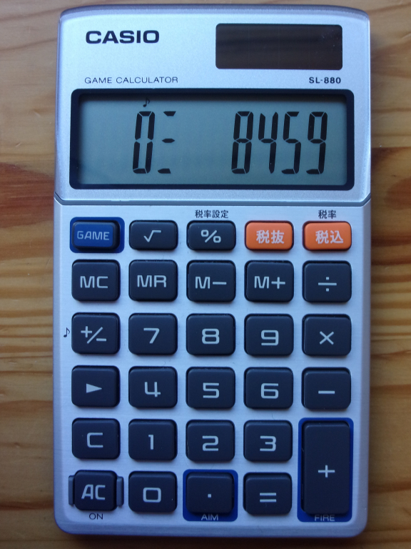

1505515056En 2017 grande nouvelle pour tous les nostalgiques, Casio annonce et sort un remake destiné au marché japonais, le SL-880.
Le SL-880 est une calculatrice intégrant le jeu Digi Invaders.
1505415053Comme son prédécesseur, le SL-880 vient avec un étui imitation cuir dans lequel tu disposes d'une pochette pour glisser le manuel, bien évidemment en Japonais.
Par contre, contrairement au MG-880 original, le SL-880 n'est pas musical, n'émettant au mieux que des bips pendant le jeu. Il ne s'agit pas non plus d'une calculatrice scientifique. En effet les priorités opératoires ne sont pas respectées :
$mathjax$1+2×3=9$mathjax$
1505115050Le SL-880 calcule et affiche sur 10 chiffres significatifs, une belle amélioration par rapport au MG-880 originel qui était limité à 8 chiffres.
e
Son écran aux cellules bien plus grandes est une autre superbe amélioration. Nous avons donc 10 cellules numériques à 7 segments, chacune accompagnée du séparateur décimal ainsi que du séparateur de milliers.
150461504815047Toutefois, notons que le jeu Digi Invaders continue à se jouer sur seulement 8 cellules comme l'original, la progression des vaisseaux de la droite vers la gauche ayant donc toujours lieu sur seulement 6 cellules.
