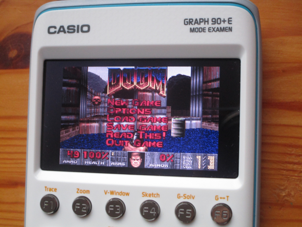

14443CGDoom dans sa version Graph 90+E et fx-CG50, te permet enfin de choisir le fichier WAD à lancer, plus besoin que ce dernier soit nommé doom.wad. Donc plus besoin d'avoir un ordinateur sous la main pour renommer tes fichiers, même si en pratique la taille des fichiers WAD fait que tu n'en auras pas souvent plusieurs dans la calculatrice.
Tu as de plus la possibilité de démarrer le jeu avec la carte de ton choix. Mais attention car ce sera alors avec l'arme par défaut, et donc sans les bonus des cartes précédentes que tu n'auras donc pas jouées. Un petit coup de
pourra t'être bien utile. ;)
1445214451Belle amélioration par rapport à tous les portages précédents, le menu du jeu a été reproduit et est activable à tout moment via la touche
MENU
. Si tu joues sur un WAD commercial de Doom, lancer une nouvelle partie via le menu de Doom te permettra de choisir l'épisode. :favorite:
D'autres améliorations exclusives incluent les écrans titres et séquences de démonstrations.
144541445314388Contrairement aux menus du jeu, le menu de lancement de CGDoom te permet de choisir librement la carte avec laquelle tu souhaites démarrer ta partie. Le jeu étant découpé en épisodes de 9 cartes, choisir les épisodes 2 ou 3 de Doom ou encore 4 d'Ultimate Doom revient à choisir au lancement de CGDoom entre les cartes de numéro 1, 10, 19 et 28.
Attention toutefois, tu démarreras le jeu sans aucun bonus, exactement comme avec la carte n°1. Cela pourrait être difficile sur certaines cartes.
14455Contrairement au CGDoom pour fx-CG10/20, il y a un intérêt bien pratique à avoir le menu de Doom fonctionnel. Tu pourras ici choisir la difficulté, qui par défaut n'était pas la plus simple. ;)
144601445914458Le menu te permet également de sauvegarder et recharger ta partie. Les écrans de crédits et aide y sont également fonctionnels, mais précisons toutefois qu'ils sont affichés dans leur version originale, et que les touches indiquées ne correspondent donc pas à celles de la calculatrice.
Le menu de Doom te permet également de quitter le jeu, avec la reproduction fidèle des messages tentant de t'en dissuader, fidèlement reproduits : ;)

J'ai atteint la liste de fonctionnalités que je voulais pour une première publication, je suppose qu'on peut dire CGDoom 1.0 maintenant. :)
Je ne vais pas faire doublon (les détails sont sur le topic Planète Casio, mais essentiellement :
  • Des améliorations de performances (15-20 FPS de base, 30-35 FPS avec overclock, cap à 35)
  • Les démos sont supportés, donc on peut enregistrer des parties et même rejouer celle des autres directement sur la calo
  • Plusieurs configurations clavier dont un mode avec les deux mains à plat sur le clavier, qui rend le jeu vraiment jouable à mon goût
Critor, j'avais promis de publier les WADs réduits des épisodes individuels d'Ultimate Doom, tu peux les trouver sur mon dépôt de WADs. Essentiellement ce que j'ai fait pour gagner de la place c'est supprimer les écrans d'intermission et de finale des épisodes non considérés avec SLADE, plus une passe de suppressions des textures/patchs superflus.
