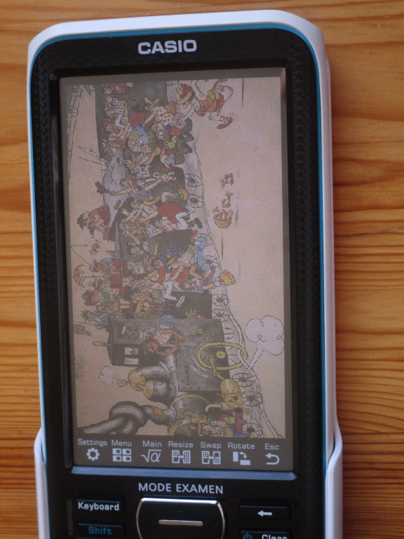

13756Autre inconvénient des convertisseurs Casio et mViewer GX, car il n'y a pas que les programmes dans la vie. Envie de personnaliser l'écran d'extinction de ta calculatrice avec l'image de ton choix ? ;)
Hélas si tu mettais l'image générée par les convertisseurs Casio et mViewer GX à l'extinction de la calculatrice, tu te retrouverais dans tous les cas avec une marge blanche peu esthétique entourant ton image. :mj:
Le problème concernait même les images converties avec un des cadres maximisés, la marge était juste de dimensions variables en fonction du cadre choisi ou non selon l'outil utilisé.
13757Mais donc, si img2calc permet de spécifier librement les dimensions du cadre, pourquoi ne pas tenter de régler un cadre correspondant aux 320×528 pixels de l'écran ?
Et bingo, ça marche, img2calc est donc le premier convertisseur au monde à te permettre enfin de convertir des images plein écran affichables à l'extinction de ta calculatrice ! :favorite:
Nous rajoutons donc le plein écran aux cadres prédéfinis proposés dans l'outil.
