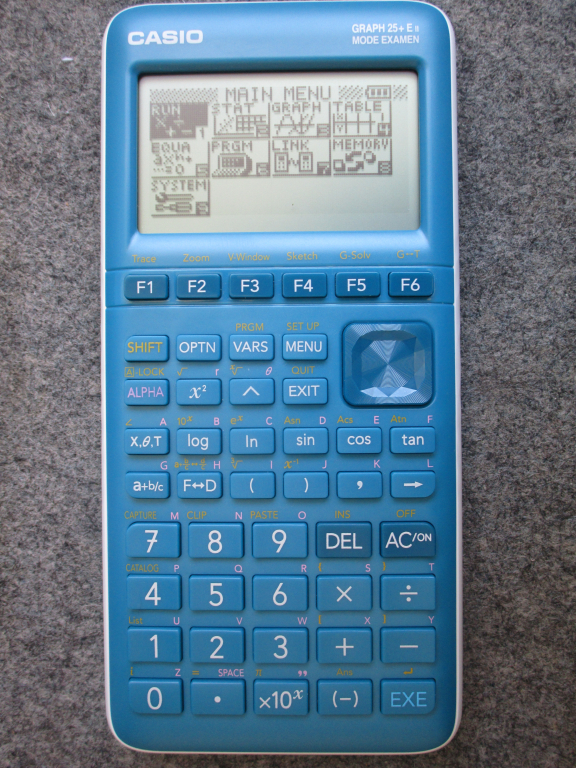

1258012581Voici donc ci-contre la Graph 25+E II, la nouveauté de la rentrée 2020.
Comme indiqué il s'agit donc d'un modèle conforme avec le mode examen qui sera normalement inauguré à la session d'examens 2021.
1257212575L'emballage contient la calculatrice, son couvercle coulissant, ainsi qu'un pack d'accessoires.
Le pack d'accessoires en question renferme :
  • un guide de prise en main rapide commun aux Graph 25+E II et Graph 35+E II
  • la carte de garantie
  • un câble mini-Jack 2.5mm pour transfert de données entre calculatrices
  • 4 piles AAA neuves de chez Panasonic
1260612605Revenons donc à la calculatrice Graph 25+E II, qui reprend donc le nouveau boîtier Graph 35+E II à une différence de coloris près.
Nous bénéficions donc du nouveau couvercle pouvant être glissé sur la calculatrice aussi bien par en haut que par en bas, pour un total de 4 positions possibles.
Le coloris de l'ancienne Graph 25+E pouvait être vu comme une inversion des couleurs de la Graph 35+E, avec d'une part le couvercle et la face arrière, et d'autre part la face avant. C'est visiblement ce même principe qui est repris et nous donne ici le coloris de la Graph 25+E II.
Les modèles d'entrée de gamme Graph 25 sont historiquement des versions matériellement et logiciellement allégées des Graph 35. Nous allons voir de suite si c'est toujours le cas avec la Graph 25+E II.
125781257712579Notons la superbe rosace gravée au verso comme sur Graph 35+E II, décidément la signature de la génération USB Power Graphic 3, l'occasion de belles discussions avec ton enseignant de Mathématiques à la rentrée ! ;)

12595Le mode examen allume donc une diode rouge très lumineuse sur la tranche supérieure de la calculatrice.
Le couvercle de la Graph 25+E II a de plus le gros avantage d'être échancré à ses deux extrémités. Plus possible donc de s'en servir pour masquer la diode examen, et donc dissimuler en début d'épreuve le fait qu'une calculatrice est déjà en mode examen donc par extension non vide de données personnelles. :#non#:
Attention toutefois, comme pour l'ancienne Graph 25+E le mode examen de la Graph 25+E II est extrêmement difficile à désactiver. Or, tu ne pourras pas utiliser ta calculatrice à une épreuve si tu te présentes avec un mode examen déjà activé. :#non#:
Sans l'interface Casio SB-88, tu ne pourras pas désactiver le mode examen de ta calculatrice avec un ordinateur.
Ta seule est unique possibilité est donc la désactivation par connexion à une autre calculatrice Casio Graph compatible.
Sauf qu'énorme inconvénient chez Casio, l'autre calculatrice en question ne doit pas être en mode examen sinon ça ne marchera pas. /!
Et voilà le problème, quand tu sortiras de ton épreuve les Casio Graph de tes camarades seront forcément toutes en mode examen, et aucun ne pourra donc t'aider à désactiver ton mode examen. :#non#:
Quand tu rentreras chez toi tu ne pourras pas non plus désactiver le mode examen avec ton ordinateur. :#non#:
Ta seule et unique possibilité sera de demander de l'aide à un camarade équipé d'une Casio Graph un autre jour, lors de la prochaine épreuve nécessitant le mode examen. Cela implique donc de ne pas oublier et de t'y présenter suffisamment à l'avance. /!
Attention, les conséquences de tout oubli peuvent être dramatiques, officiellement tu devras composer sans calculatrice si tu arrives à ton épreuve avec un mode examen déjà activé et qu'il t'est impossible de le désactiver ! :mj:
