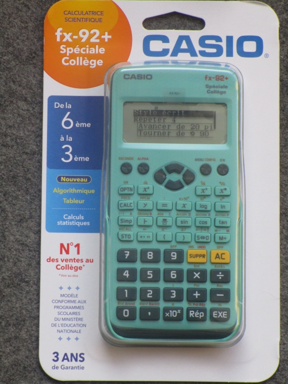

Nous t'avions déjà présenté la fx-92+ Spéciale Collège comme révolutionnaire, la première calculatrice collège programmable ! :bj:
On trouve hélas en conséquence des rumeurs sur certains forums enseignants, selon lesquelles la fx-92+ Spéciale Collège serait interdite puisque programmable alors que ne disposant pas d'un mode examen.
C'est faire une confusion car il y a en effet programmable au sens scolaire et programmable au sens réglementaire.
Les textes antérieurs et leurs retranscriptions sur les pages de garde de sujets et consignes de surveillance nous éclairent depuis des années sur cette dernière signification, accompagnant régulièrement l'autorisation de la calculatrice d'une précision "y compris les calculatrices programmables, alphanumériques ou à écran graphique".
C'est que pour la réglementation, une calculatrice programmable est en effet une calculatrice dans laquelle on peut rajouter des données alphanumériques désormais strictement interdites. La confusion entre ces deux possibilités est entretenue par le fait que les calculatrices programmables disposent d'un éditeur de programmes qui peut être détourné de son usage et servir d'éditeur de texte.
La fx-92+ Spéciale Collège est certes programmable au sens scolaire, mais absolument pas au sens induit par la réglementation. Rien à voir en effet puisque :
  • Si elle dispose effectivement d'un éditeur de programme, il ne s'agit absolument pas d'un éditeur de texte. :#non#:
    En effet il n'y a pas de curseur de saisie de texte car on ne tape pas les lignes de son programme. Le langage de programmation se veut proche du Scratch, et l'éditeur permet juste de choisir les blocs de commande à assembler.
  • Les blocs sont accessibles à l'aide d'un menu déroulant et il n'est possible n'y de les modifier pour y inscrire ce que l'on veut, ni d'en rajouter.
    9363
  • La calculatrice ne dispose même pas d'un clavier alphabétique.
    Les seules lettres pouvant être saisies avec le modificateur
    ALPHA
    sont au nombre ridicule de 9 : A, B, C, D, E, F, M, x, y.
  • Et enfin, la calculatrice ne dispose même pas de mémoire persistente.
    Tout programme saisi sera systématiquement perdu à chaque extinction de la calculatrice et devra alors être intégralement resaisi à nouveau. Et même si l'utilisateur n'éteint pas sa calculatrice, cela arrivera automatiquement après 10 à 60 minutes d'inutilisation selon le réglage.
  • C'est même pire que ça, tout programme saisi sera également perdu à chaque changement d'application. Basculer de l'application de programmation Algoritmique à l'application de Calculs, ne serait-ce même que pour une seule ligne de calcul, fera également perdre intégralement le script saisi.
Si la fx-92+ Spéciale Collège est bien une calculatrice programmable au sens scolaire, il ne s'agit absolument pas d'une calculatrice à mémoire alphanumérique, terme utilisé dans les textes les plus récents. Pour toutes les raisons que nous venons de voir, elle ne peut aucunement être utilisée pour stocker les données et informations personnelles désormais interdites. :#non#:
Casio a visiblement prêté une attention toute particulière à ce point et s'est clairement donné un mal fou, au point (hélas) d'impacter négativement l'utilisation légitime de la machine. Face à ce travail pointilleux, à ces choix douloureux et aux sacrifices qui ont du être effectuées par le constructeur, la moindre des choses et le minimum niveau respect serait bien de ne pas remettre en doute hors contexte son autorisation.
Aucun mode examen n'est donc nécessaire sur cette calculatrice, et la fx-92+ Spéciale Collège est donc bien autorisée. :bj:
