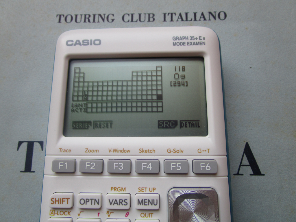

Ce n'est pas tout, puisqu'il y a également des modifications dans la partie tableau périodique des éléments de l'application. Les noms temporaires des derniers éléments chimiques découverts ont été remplacés par leurs noms finaux :
  • élément 113 : Uut (Ununtrium) devient Nh (Nihonium)
  • élément 115 : Uup (Ununpentium) devient Mc (Moscovium)
  • élément 117 : Uut (Ununseptium) devient Ts (Tennessine)
  • élément 118 : Uut (Ununoctium) devient Og (Oganesson)
