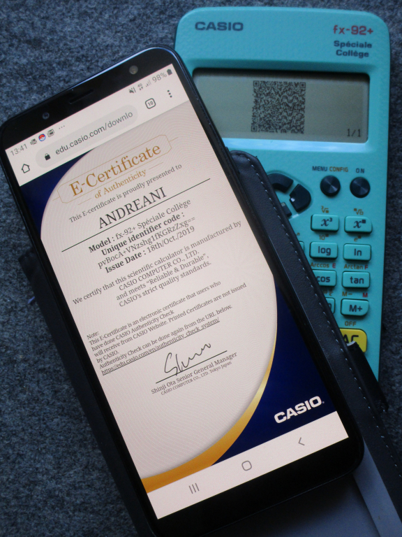

Dans un article précédent, nous te donnions une astuce pour vérifier que ta fx-92 Spéciale Collège est bien authentique et pas une contrefaçon.
Il te suffisait pour cela de lui demander le QR Code de consultation du manuel en tapant
MENU
SECONDE
OPTN
, rien de plus simple ! :)
1176011759Tu pouvais ensuite flasher ce QR Code avec ton smartphone en utilisant n'importe quelle application compatible.
Tu peux aussi utiliser l'application gratuite Casio Edu+ qui aura le gros avantage par rapport aux précédentes de ne pas t'embêter avec de la publicité. ;)
L'adresse de consultation du manuel alors utilisée transmet en paramètre le numéro de série interne à ta machine, et le résultat du test d'authenticité te sera présenté en fin de manuel.
117631176211761Mais ce n'est pas tout. En cliquant le bouton en fin de manuel tu peux obtenir plus d'informations sur le test d'authenticité. Tu te vois alors proposer la possibilité d'enregistrer ta fx-92 Spéciale Collège sur ton compte http://edu.casio.com/fr/, et de créer celui-ci au passage si besoin.
Enregistrer ta calculatrice te permet d'accéder à du contenu premium. Et justement grande nouveauté cette année 2019-2020, tu pourras alors télécharger et imprimer gratuitement depuis ton compte ton certificat d'authenticité officiel avec le numéro de série interne de ta fx-92 Spéciale Collège, réaffirmant l'engagement de qualité et durabilité du constructeur, et signé de la main de Shinji Ota, directeur général de Casio Education ! :bj:
De quoi revendre ta calculatrice plus facilement lorsque le moment viendra, et peut-être à une valeur plus élevée. ;)

Unread postby critor » 06 Nov 2019, 13:45
En effet bien vu. :)
Le certificat d'authenticité est une façon de récupérer le numéro de série, puisque sur les fx-92 Spéciale Collège on ne le trouve pas au dos de la calculatrice.
Tu peux aussi sans doute le retrouver sans t'enregistrer en décodant l'url du mode d'emploi flashée. Voici ce que ça donne avec mes deux fx-92+ Spéciale Collège :
Code: Select all
http://wes.casio.com/math/index.php?q=I-295A+U-0004001A32B0+M-X100000000+S-03477
http://wes.casio.com/math/index.php?q=I-295A+U-00070013B6E9+M-X500000000+S-057F2

Unread postby edgar13 » 06 Nov 2019, 17:33
critor wrote:Le certificat d'authenticité est une façon de récupérer le numéro de série, puisque sur les fx-92 Spéciale Collège on ne le trouve pas au dos de la calculatrice.[/code]
Hehe 0:]
Moi je sais comment afficher le numéro de série d'une casio fx 92 Spécial Collège. :p
Petite aide: c'est dans le diagnostic avec la touche 9
Lors de l'affichage de CY-246 Ver A, il faut presser la touche menu et ensuite AC et alors Tadaa!! Voici le numéro de série. :D
edgar13Modo
Level up: 97.9%
Posts: 589
Images: 24
Joined: 04 Jan 2019, 20:31
Location: Sur TI-Planet voyons
Gender: Male
Calculator(s):
MyCalcs profile
Class: 2eme annee de medecine
YouTube: Non
Twitter: Non
Facebook: Non
GitHub: Non
Re: Certificat d'authenticité gratuit fx-92 Spéciale Collège
Unread postby critor » 06 Nov 2019, 17:50
Merci. :)
11764
00070013B6E9 que l'on retrouve bien dans les paramètres de l'url de manuel flashée :
Donc niveau paramètres :
  • I=modèle (246A = fx-92 Spéciale Collège; 295A = fx-92+ Spéciale Collège)
  • U=numéro de série
  • M et S, je ne sais pas.
