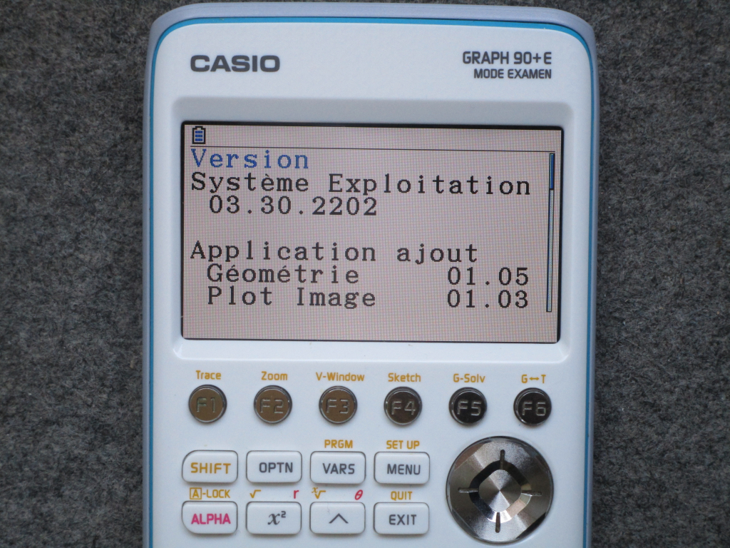

11487La version système 3.30 pour calculatrices Casio Graph 90+E et fx-CG50 est dès maintenant disponible, soit juste à temps pour la rentrée.
Il s'agit plus précisément d'une version 3.30.0, et le numéro de version affiché par le modèle français Graph 90+E sera 3.30.2202.
Le chiffre des milliers du dernier nombre est en fait le code de zonage lu directement en mémoire Flash. Pour rappel, Casio utilise les valeurs suivantes :
  1. Australie
  2. France
  3. Amérique du Nord
  4. Chine
  5. Singapour
Le numéro de version affiché sera donc 3.30.2102 sur le modèle australien fx-CG50 AU et 3.30.2002 sur le modèle international fx-CG50.
Le zonage détecté affecte des paramètres utilisés par défauts (mode de calcul des quartiles par exemple), ainsi que certaines fonctionnalités. Par exemple le zonage 2 pour la France autorise la création de programmes Casio-Basic et scripts Python en mode examen afin de répondre aux questions d'algorithmique, alors que ce n'est pas le cas pour le reste du monde.
Le menu de diagnostics accessible en allumant la calculatrice en maintenant les touches
OPTN
×10^x
puis validant la popup avec
F1
9
nous pécise que cette version a été compilée le 6 août 2019 à 2h15.
Voyons donc si Casio a bien bossé pendant ce mois d'août. ;)
