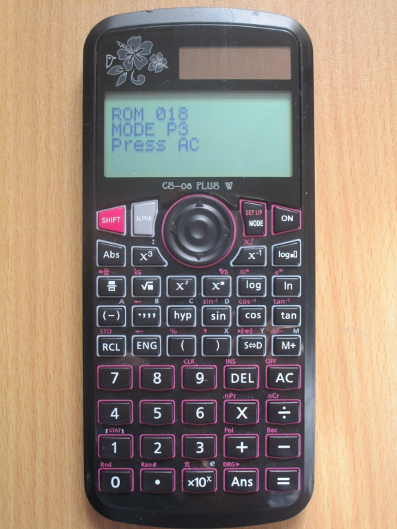

10246On accède toutefois à l'écran de diagnostics de la machine avec la même combinaison que sur fx-92 Collège 2D, en maintenant les touches
Seconde
7
tout en tapant
ON
. Nous y obtenons :
ROM 018
MODE P3
Press AC
On y remarque :
  • la mention d'une ROM 018 au lieu de 017 comme sur fx-92 Collège 2D
  • la mention d'un mode P3 au lieu de P0
C'est que la Auchan CS-08 PLUS est un clone de calculatrice scientifique Casio, mais il ne s'agit pas d'un clone de la fx-92 Collège 2D.
Il s'agit en fait d'un clone du modèle scientifique international d'entrée de gamme fx-82 ES issu de la même technologie.
Peut-être une astuce qui a permis à Auchan de gratter quelques euros par calculatrice, et donc de pouvoir concurrencer la fx-92 Collège 2D dans ses propres rayons.
Après, savoir si ce clone a été créé avec ou sans l'accord de Casio, ça c'est une autre histoire.
