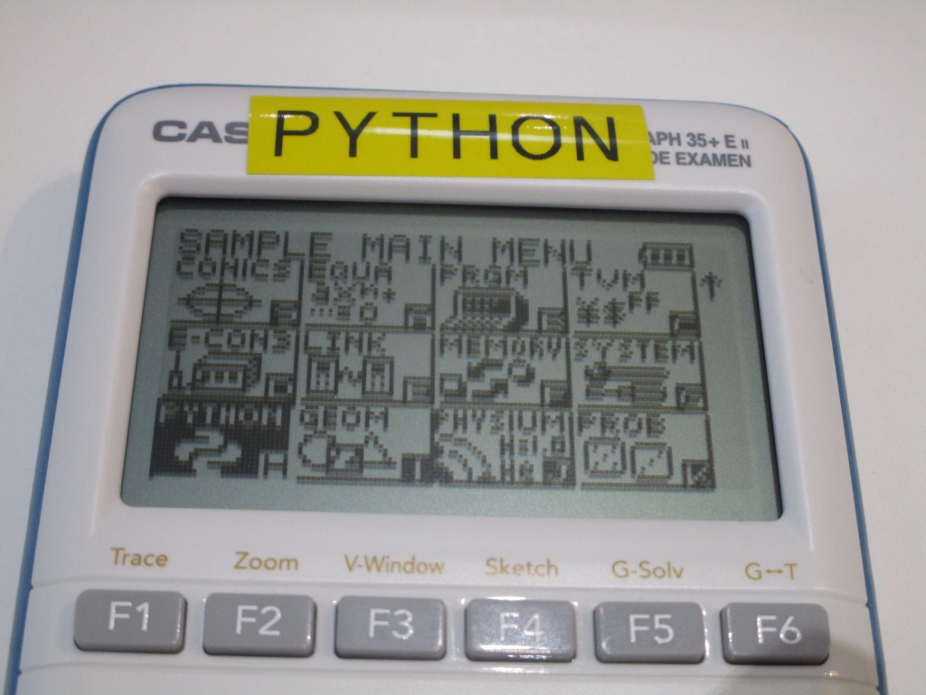

Nous constatons donc dès l'écran d'accueil de cette Graph 35+E II la présence d'une application supplémentaire, PYTHON.
Un petit tour par la mémoire de stockage ne révélant aucune trace d'un fichier .g1a associé à cette application, il s'agit donc non pas d'une application additionnelle, mais d'une application intégrée, qui donc , contrairement à l'application additionnelle non officielle CasioPython aura l'énorme avantage de rester utilisable en mode examen ! :bj:
Le nombre d'applications intégrées passe donc de 16 à 17 ! :D
Malgré donc la quantité supplémentaire de code qui a été nécessaire, nous apprécions que la mémoire de stockage conserve une capacité de 3Mio. :bj:
