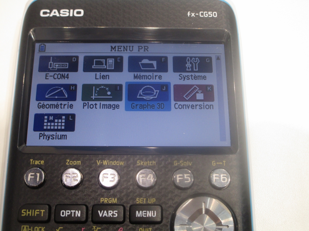

7828Jetons ce soir un coup d'oeil approfondi sur la grande nouveauté apportée par le nouveau modèle Casio fx-CG50 de la rentrée 2017, modèle que nous avons pu découvrir la la semaine dernière à la foire éducative Didacta 2017 à Stuttgart en Allemagne.
Ce modèle est destiné à remplacer les anciennes fx-CG10 ou fx-CG20 selon les pays, et rappelons qu'en France, nous aurons droit à un modèle spécifique qui portera un nom différent, la Graph 90+E.
Notons déjà que le menu d'accueil liste l'application 3D parmi les dernières. Et ce n'est pas anodin, cela veut dire que le système la considère comme une application additionnelle, et qu'en conséquence elle ne sera pas disponible en mode examen, c'est à dire non seulement pour les examens 2018+ mais aussi à chaque fois que l'enseignant exigera l'activation du mode examen pour un devoir, et cela arrivera de plus en plus souvent. :mj:
Sauf bonne surprise sur la Graph 90+E française, nous ne pourrons donc pas tenir compte de cette nouvelle application lors de nos classements de rentrée QCC. :'(
Un comble que la grande nouveauté mise en avant partout soit donc inutilisable dans le contexte français et donc comme inexistante... :#roll#:
