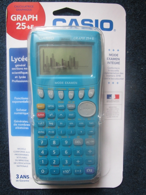

5181La Casio Graph 25+Pro pour sa part est un modèle bas de gamme fort mal doté en fonctionnalités.
La mention "convient aux séries non scientifiques" sur l'emballage est à prendre véritablement au sens large, en incluant toutes les séries du lycée général et technologique ayant un S dans leur sigle : S, ES, STL, STI2D, STD2A, STMG, ST2S.
En réalité, ce modèle ne convient qu'au lycée professionnel.
Hélas, parfois affiché à moins de 40€ en période de rentrée, ce modèle est donc présent dans une proportion non négligeable chez les lycéens.
Alors qu'il est incapable de traiter nombre de thèmes essentiels communs à toutes les classes de Première et/ou Terminale générales et technologiques : suites récurrentes, loi de probabilités binomiale, loi de probabilités normale... :mj:
Et sans compter que l'absence d'un moteur de calcul exact intégré sera vécue par le lycéen comme un véritable retour en arrière par rapport à une Casio Collège 2D+ ! :mj:
