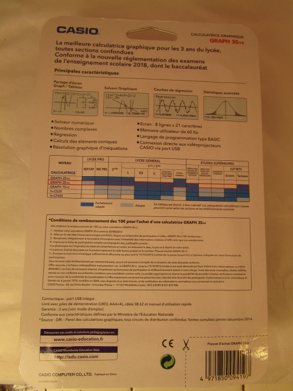

50205019Ce soir, nous avons en notre possession la Graph 35+E nouvelle calculatrice graphique Casio de la rentrée 2015.
Comme annoncé en gros sur le devant de l'emballage, ce modèle dispose d'un mode examen intégré, conformément à la nouvelle règlementation des examens 2018, dont le baccalauréat.
Cette réforme du mode examen vise à effacer ou verrouiller en début d'épreuve toutes les données chargées par le candidat dans sa calculatrice.
