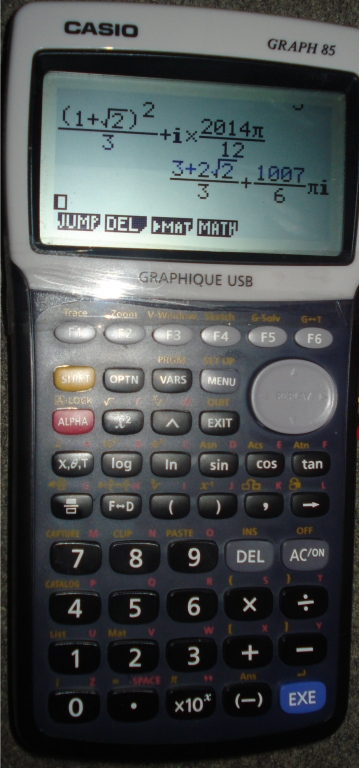

3616Il est en fait possible en suivant quasiment le même tutoriel que pour la Graph 35+USB mentionné dans l'article précédent, d'installer un OS de Graph 75/95 sur votre Graph 85. :D
La transformation logicielle de votre Graph 85 en Graph 75/95 vous rajoute un puissant moteur de calcul exact, comme celui que vous aviez sur votre Casio Collège 2D ou TI-Collège Plus mais en plus évolué. :bj:
Il vous donnera des résultats sous une forme simplifiée directement recopiable sur une copie au lieu d'une vulgaire valeur décimale approchée dont le correcteur se moque souvent éperduement ! :D
