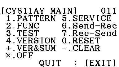

En tous cas, l'écran de diagnostics accessible depuis l'OS éteint avec la combinaison clavier
OPTN
x10^x
AC
puis
F1
puis
9
ressemble à ça :
Aucune trace de "Base ROM MAIN", et selon Google personne d'autre n'a fait mention dans un contexte Casio d'une telle chaîne sur Internet à date.
Pour ça que des photos pourraient grandement aider, histoire de comparer, noter les différences, et fouiller la ROM 3.10.1 que l'on a à la recherche de ce qui est affiché.

Unread postby Extra44 » 29 May 2018, 19:39
c'est exactement cet écran que j'avais (de mémoire) concernant les différents éléments de menu !
donc avec un titre différent : (a part le MAIN il me semble)

Unread postby Extra44 » 29 May 2018, 19:40
et je suis sur d'avoir BIEN recopié le titre ;-)

Re: Prof. de Maths/Sciences? Reçois une Graph 90+E avec Pyth
Unread postby Extra44 » 29 May 2018, 19:42
vu le nom (de "ma" calto) et de ta capture d'écran (écran de diagnostique), j'en viens à penser que c'est une rom de test, comme dans le cas de celui qui a reçu une Switch (il me semble) avec l'OS de test du matériel !
