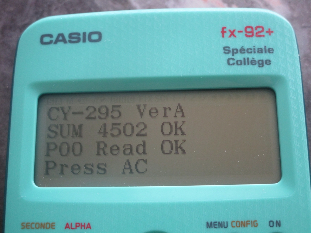

Unread postby critor » 06 Apr 2018, 11:54
grosged wrote:Je ne sais pas si c'est connu, mais...
Hormis la séquence de touches menant au diagnostic (en l'occurrence
SECONDE
7
ON
puis
9
j'ai remarqué que la séquence
SECONDE
7
ON
puis
6
nous affiche ce menu de tests/réglages :
Code: Select all
1.Display
2.Version&SUM
3.Key test
4.Contrast
AC:EXIT
Egalement cette autre séquence
SECONDE
7
ON
puis
8
qui nous affiche cette page:
Code: Select all
[1] KI1 K01 [SHIFT] KI8 K01
[5] KI2 K02 [9] KI3 K03
[)] KI4 K04 [log] KI6 K06
[logab] KI7 K07 [0] KI5 K05
On nous invite à presser les 8 touches
1
5
x^
SECONDE
9
log
0
pour finalement nous afficher un message de confirmation "Battery MODEL OK!"
C'est classique, ces 2 menus ?
Merci pour l'astuce. Effectivement avec les choix 6 puis 2 on obtient davantage d'informations qui étaient affichées directement par le choix 9 sur les anciens modèles 2D/2D+ :
9408
Notamment la somme de contrôle du système ainsi que le mode de fonctionnement (P00) qui sur les premiers modèles 2D pouvait être changé via des jumpers, rajoutant ainsi des fonctionnalités.
Quelqu'un a-t-il l'ancien modèle fx-92 Spéciale Collège sous la main histoire de vérifier ce qu'affiche ce même écran ? Merci. :)
