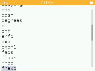

Explorons random un peu comme nous avons exploré builtins plus haut.
Code: Select all
import random
def rndlst():
  for a in sorted(dir(random)):
    print(a)
https://www.planet-casio.com/Fr/forums/ ... ast#157343
Et maintenant sur NumWorks : https://workshop.numworks.com/python/andreanx/explmod
Egalité ? :)

Explorons maintenant math selon le même principe :
Code: Select all
import random
def mthlst():
  for a in sorted(dir(math)):
    print(a)
Et sur NumWorks : https://workshop.numworks.com/python/andreanx/explmod

Beaucoup plus de choses dans le module math de la NumWorks que dans celui de la Graph 90+E donc.
Il manque par exemple les fonctions hyperboliques inverses (alors que bizarrement il y a bien les fonctions hyperboliques normales).
Liste de tout ce qu'il y a sur NumWorks et pas sur Graph 90+E :
Code: Select all
acosh
asinh
atanh
copysign
erf
erfc
expml
gamma
isfinite
isinf
isnan
lgamma
log2
radians
trunc
