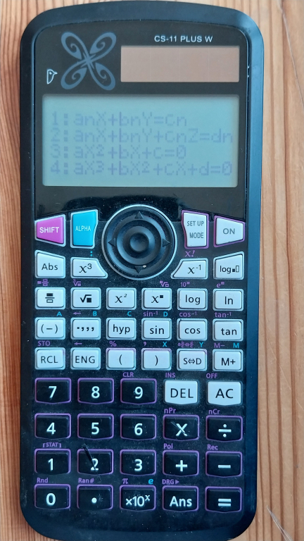

Au menu d'accueil tu dispose désormais d'un choix supplémentaire, EQN pour les résolutions d'équations comme sur la Casio fx-500ES et également la fx-92 Collège 2D :
2039820403204062042520433
2042220409204132042020432
Mais en réalité en transformant ta Auchan CS-08/11 PLUS en clone de Casio fx-500ES tu obtiens non pas pareil mais mieux que les fonctionnalités d'une fx-92 Collège 2D.
En effet ce choix supplémentaire te permettra non seulement de résoudre les systèmes d'équations linéaires jusqu'à 3 équations à 3 inconnues, mais aussi à la différence également trouver les zéros de polynômes de degré 2 ou 3, essentiel en Première ! 👍
