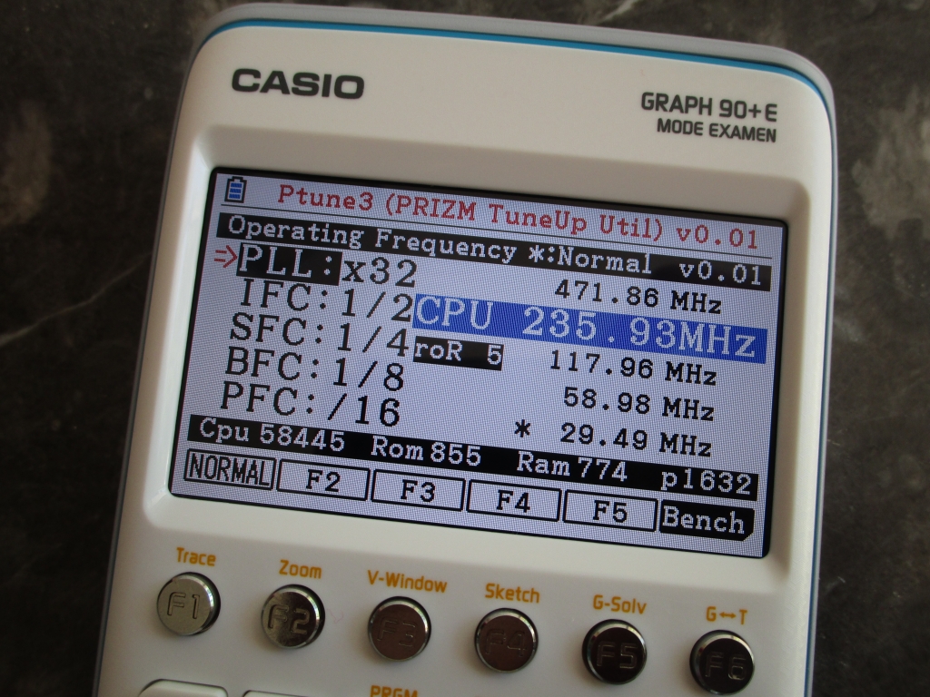

8259Sur la Graph 90+E qui dispose d'un processeur différent, nous sommes pour le moment limité à un coefficient PLL de 32, ce qui nous donne un processeur à 235.93 MHz.
Avec un score Cpu de près de 58500, c'est quand même déjà 2 fois plus rapide que la configuration d'origine. :bj:

I've even reached 275MHz by increasing the hidden FLL multiplier from x900 to its maximum value of x1049 :
No crash so far, I've played Zelda without any problem after this. :D
