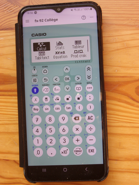

Et bien il y a du nouveau pour cette rentrée 2023, Casio a décidé de fusionner ses applications compagnon gratuite et payante :
Les anciennes applications sont dépréciées et ne recevront plus de nouveautés ; Casio et t'invite à migrer.
Dans la nouvelle application compagnon unifiée, tu retrouveras :
  • la possibilité de flasher des QR Codes, gratuitement
  • et la possibilité d'émuler les derniers modèles Casio scientifiques de ton choix, payante
17578Pour l'émulation tu as besoin d'une licence Classwiz coûtant 14,22€ par an et qui sera associée à ton compte Casio ID, achetable directement depuis l'application ou encore sur Classpad.net. L'achat depuis l'application te donne droit à une semaine d'essai pendant laquelle tu pourras résilier sans avoir rien à payer.
Il est à noter que la licence Classwiz associée à ton compte Casio ID te donne droit à l'émulation peu importe la plateforme utilisée. L'identification avec ton compte Casio ID te permettra à tout moment aussi bien :
  • l'émulation des Casio scientifiques en ligne sur Classpad.net
  • l'émulation des Casio scientifiques dans les applications ClassWiz Calc App
14 choix d'émulation couvrant pas moins de 22 modèles différentes sont à ce jour proposés dans les applications ClassWiz Calc App :

Petite différence de taille par rapport à la calculatrice toutefois, les données que tu saisis dans la calculatrice de l'application ne sont hélas pas persistantes ; elles seront perdues à la fermeture de l'application.
