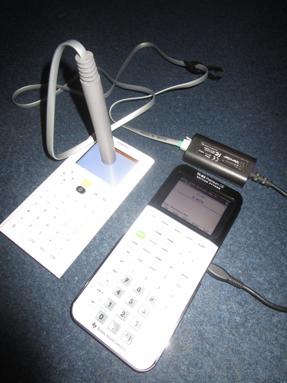

1291312915Dans l'épisode précédent nous avons donc commencé à nous intéresser aux écrans de nos calculatrices. Certains de ces écrans, souvent en couleurs, disposent d'un éclairage. Nous allons aujourd'hui mesurer leur luminosité.
L'année dernière nous avions mesuré les luminosités à l'aide d'un TI-Innovator Hub connecté à une TI-83 Premium CE, le TI-Innovator Hub intégrant en effet un capteur de luminosité.
Toutefois sa forme non parfaitement parallélépipédique ne permettait pas de le poser de façon parfaitement stable sur chaque écran, et nécessitait donc de nous placer en chambre noire pour éliminer la luminosité ambiante parasite.
145101450814505Cette année nous avons mieux. cent20 nous a en effet bien gracieusement envoyé sa sonde de luminosité Vernier.
La sonde est munie d'une prise BT-A (le format historique de British Telecom pour la téléphonie analogique), et peut être connectée à notre TI-83 Premium CE à l'aide de l'interface Vernier EasyLink.
1451114507Le capteur est ici enfermé dans le renfoncement d'un cylindre ce qui, une fois posé à la verticale sur les écrans à mesurer, atténue ici très fortement la luminosité ambiante extérieure. Plus de besoin absolu d'une chambre noire donc, nous pouvons ainsi te mesurer rapidement les luminosités non seulement pour les modèles actuels mais également leurs prédécesseurs.
La mesure va être effectuée :
  • avec la sonde posée à la verticale au centre de l'écran
  • sur écran blanc (obtenu selon le modèle sur un écran de calcul vidé de son historique, à l'écran graphique en désactivant les axes, ou encore par utilisation d'un programme)
  • avec différents réglages de luminosité

12836Et enfin arrive la NumWorks. La luminosité y est ajustable dans l'application Paramètres sur 13 valeurs différentes avec le firmware officiel. Nous ne sommes pas sûrs de la valeur par défaut, le réglage étant ici encore persistant. La machine passe en économie d'énergie après 30 secondes, mais cela correspond très exactement au réglage minimal de la luminosité.
Les mesures ne sont ici non plus pas uniques, mais au moins la distinction est très nette.
D'une part sur l'ancien modèle N0100 de la rentrée 2017, nous avons de façon formidable :
  • 0,03187 avec la luminosité réglée au maximum
  • 0,00187 aussi bien avec la luminosité réglée au minimum qu'en mode économie d'énergie
Sur le nouveau modèle N0110 depuis la rentrée 2019 c'est encore plus extraordinaire :
  • 0,04435 avec la luminosité réglée au maximum
  • 0,00285 aussi bien avec la luminosité réglée au minimum qu'en mode économie d'énergie
Une machine brillante ! :bj:
