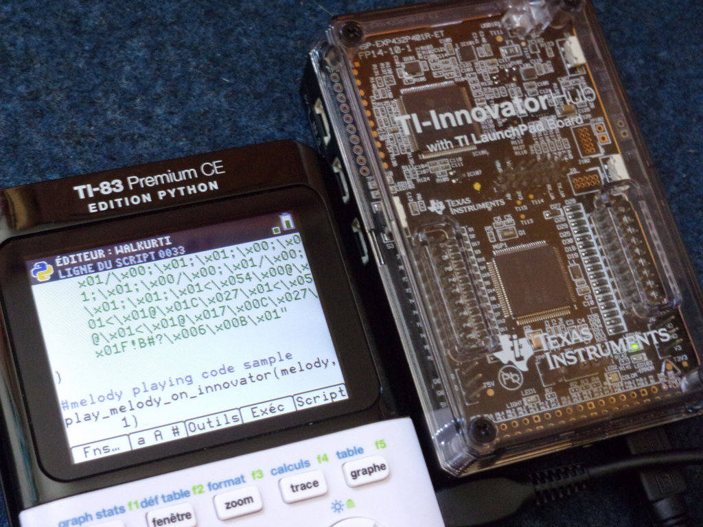

Et voilà donc notre fonction jouant la musique, ici dans sa version TI-83 Premium CE et TI-84 Plus CE : :D
Code: Select all
#the melody playing function
#- mus : melody data
#- durat_bytes : number of bytes encoding each note duration
def play_melody_on_innovator(mus, durat_bytes):
  r = 2 ** (1 / 12)
  t2, durat, i = monotonic(), 0, 0
  t1 = t2
  while i < len(mus):
    t1, t2 = t2, monotonic()
    deltat = max(0, (t2 - t1) / 1000 - durat)
    note = mus[i]
    i += note < 0x80
    durat = mus[i] & ((note ^ 0x80) | 0x7F)
    i += 1
    if durat_bytes > 1:
      durat |= int.from_bytes(mus[i:i + durat_bytes - 1],'little') << (8 - (note >= 0x80))
      i += durat_bytes - 1
    durat = max(1, durat) / 10
    sound.tone((note < 0x80) and 440 * r**(note - 69), durat)
    sleep(max(0, durat - deltat))
Chaque appel sound.tone(note, durée) est ici suivi d'un appel time.sleep(durée) afin d'attendre avant de jouer la note suivante.
Toutefois pour enchaîner correctement les notes de musique et tenir le rythme, il nous faut tenir compte du temps de latence dû au fait que l'appel sound.tone() est ici converti en une commande envoyée au TI-Innovator Hub par le port USB de la calculatrice, ainsi que du temps d'exécution que nécessite tout le reste du corps de la boucle.
Et bien c'est prévu, la méthode time.monotonic() ou time.ticks_ms() est utilisée pour mesurer la durée d'exécution d'une itération, prise en compte pour corriger l'appel time.sleep() de l'itération suivante. :D
Une fois ta conversion validée, tu obtiens ton script Python converti sous deux formes différentes :
  • un fichier .py téléchargeable
  • un code en coloration syntaxique que tu peux directement sélectionner et copier-coller
