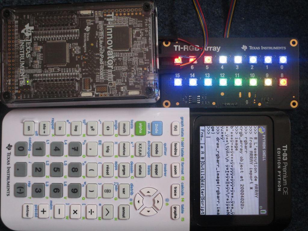

1393113932Et voilà, l'image que tu as choisie s'affiche alors sur le TI-RGB Array ! :bj:
Tu peux maintenant dessiner absolument tout ce que tu veux, de préférence en 2×8 pixels, et obtenir rapidement le script l'affichant sur ton TI-RGB Array ! :D
Tu restes libre bien sûr de fournir des images plus grandes, elles seront si besoin redimensionnées. Mais avec ici sur le TI-RGB Array des pixels peu nombreux et assez "gros", il vaut mieux pour toi garder le contrôle sur ce que ça donnera pixel par pixel, en fournissant une image au plus proche du format d'affichage.
